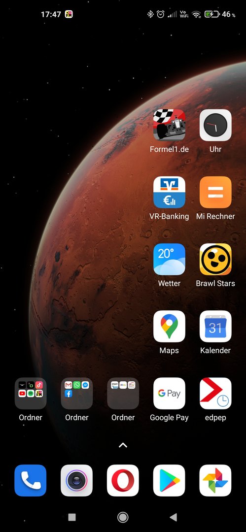

Also hab es heute aktiviert, und bei mir mit Telekom, wird es sehr wohl angezeigt
