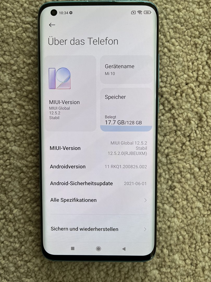

Unter den Einstellungen ganz oben Mein Gerät findest du alles.
So sieht es jetzt aus. Der Vorgänger hatte wohl eine Version aufgespielt um Dual SIM nutzen zu können.
Ist aber angeblich EU Ware…
Das ist die Global Rom ( EEA ) die installiert ist.
