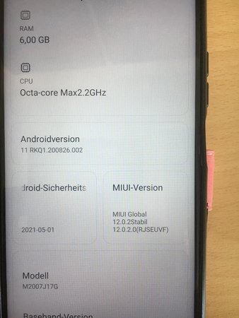

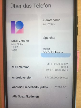

Welche Version hast du jetzt?
Ich würde das mit der tgz (Fastboot) Firmware versuchen. Da wird so zu sagen alles neu aufgesetzt. Alternativ wenn du Ahnung hast, kannst du auch den Bootloader öffnen und mal eine ganz andere Rom versuchen.
Momentan läuft noch MIUI Global 12.0.2 (RSJEUVF)
Als product wird mir von fastboot "gauguin" genannt
Beim versuch zu flashen, erhalte ich momentan immer wieder die Fehlermeldung wegen ungültiger Verzeichnisname oder so ähnlich
Moooment.
12.0.2 (RSJEUVF) Bist Du sicher ? EU gibt es meines Wissens nur in der EEA Version und die Buchstaben VF finde ich gar keiner Version. Weder Global noch EEA. Nicht mal in der indischen, taiwanesischen oder China. 🤔
Die aktuellste Global wäre V12.5.1.0.RJSMIXM . Die aktuellste EEA wäre die V12.0.2.0.RJSEUXM.

Hm, gibt es vom 10T Lite evtl. eine Version mit Vodafone Branding? 🤔 Dann dürftest Du mit den freien ROM Versionen vermutlich nicht weiter kommen.
Reaktionen: M--G und raven3k
@Wattsolls Das ist gut möglich und würde die überflüssige Vodafone App erklären
Reaktionen: Wattsolls
Ja, schick es zurück und sieh zu das Du ein freies Gerät bekommst. Drücke Dir die Daumen das es dann besser klappt. :)
Auf jeden Fall ist das ein Gerät mit Vodafone Firmware.
Das erkennt man an der Bezeichnung EUVF. Ich würde da auch nicht rum fummeln schick das Ding einfach zurück und gut ist es.
