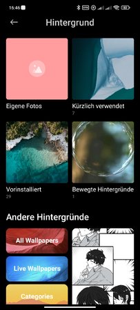

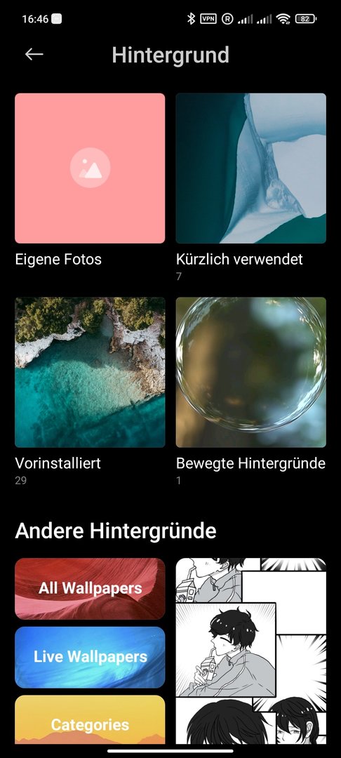

Hallo zusammen, ich habe hier ein Mi 10T Lite mit MIUI Global 12.5.7. Wenn ich mein Hintergrundbild ändern möchte, ich also in den Einstellungen> Hintergrund auswähle und dann auf Eigene Fotos drücke, springt das Telefon sofort wieder in die Einstellungen zurück. Ich kann also überhaupt nichts auswählen. 🤮
Kann mir jemand sagen, was ich da machen kann, damit ich endlich wieder Eigene Fotos nutzen kann?

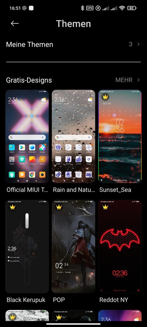

@rene3006
Sorry, ich verstehe da gerade nur Bahnhof. Was soll ich machen? In Einstellungen>Themen gibt es kein "Hintergrund"

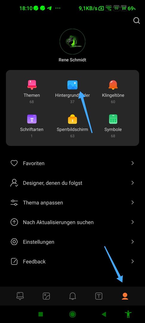

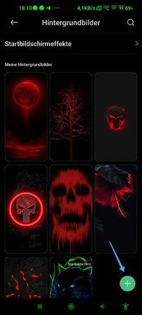

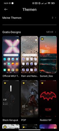

@Kabafit
In der Themen App - unten rechts

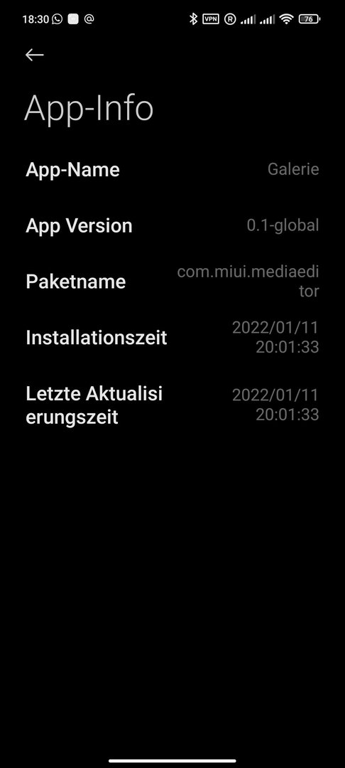

Wattsolls schrieb:
Die Miui Galerie App funktioniert ohne Probleme?
Puh, heißt die Galerie App? Ich finde die nur, wenn ich unter Einstellungen>Apps>Apps verwalten> nachsehe. Wenn ich auf "i" drücke steht dort Galerie Version:0.1- global und dort steht "niemals verwendet" was ich etwas komisch finde. Im App Drawer taucht die App überhaupt nicht auf.
@rene3006
Vielen Dank, so funktioniert es. Ich frage mich trotzdem, warum es nicht so funktioniert, wie es ursprünglich gedacht ist. Kann das wirklich sein, das unter Einstellungen>Hintergrundbild nur funktioniert, wenn die Miui Galerie für den Zugriff aktiviert ist?

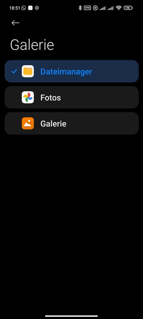

Ich habe jetzt mal unter Einstellungen>Apps>Apps verwalten>oben rechts die drei Punkte>Standard Apps nachgesehen. Dort wird die Galerie App von MIUI überhaupt nicht als Standard angeboten.
Die Galerie App wird tatsächlich aufgerufen, versucht man ein Bild auszuwählen wie Du es zuerst versucht hast. Das ändert sich noch nicht mal wenn unter Standard-Apps eine anderen auswählt. Die Miui eigene Galerie App scheint hier also der Grund zu sein.
