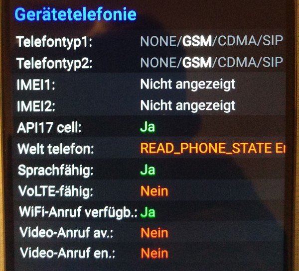

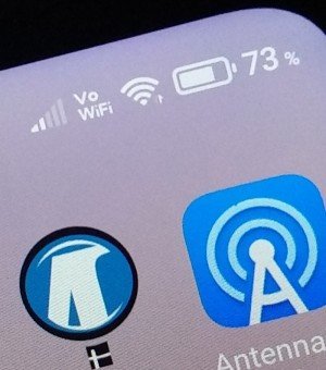

Ich habe mal die Wifi Anrufe in Gang gesetzt. Das heißt über wlan zu Hause zu telefonieren.Hier ein paar Bilder dazu.
Im ersten Bild sieht man das Zeichen im Handy dafür. Im zweiten Bild sieht man die Überprüfung mit Network Cell Info von der Telefonkarte (Telekom).
Ich habe das durch die Eingabe eines Nummerncodes erreicht. Hier einmal den Link dazu:
WLAN-Telefonie (VoWIFI) und VoLTE bei Xiaomi Smartphones aktivieren - Anleitung
Da ist es genau beschrieben wie man es macht.
Dann noch in Einstellung SIM-Karte Netzwerkeinstelungen WLAN bevorzugen einstellen.
Viel Spaß
Nur leider konnte ich Volte noch nicht bei diesen Modell im Gang setzen. Aber ich werde es weiter versuchen, vielleicht finde ich einen Weg.

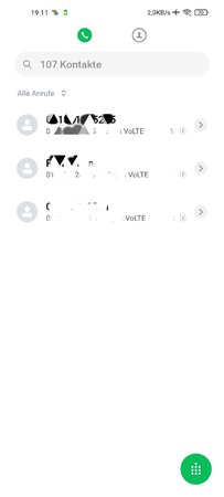

Volte wird trotz Aktivierung bei der Telekom nicht auf dem Display angezeigt.
Volte ist nur in der Anrufliste ersichtlich.

Habe ein freies Gerät und kann nur wählen ob VoWifi oder nicht. VoLte ist immer aktiviert und wird bei mir in der Anrufliste auch nicht explizit angezeigt.

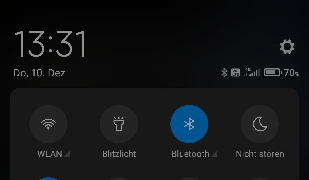

mach mal einen Screenshot ... ich glaube Du verwechselst das mit dem VoWifi Icon
Auch wenn's manchmal ohne Brille nicht mehr geht, wenn da VoLTE steht, denke ich auch dass VoLTE gemeint ist. Zumal ich gar nicht mit dem WLAN verbunden bin. 😉😂

seltsam dass das Icon bei mir und auch
anderen nicht erscheint obwohl VoLTE aktiv ist und auch funktioniert
