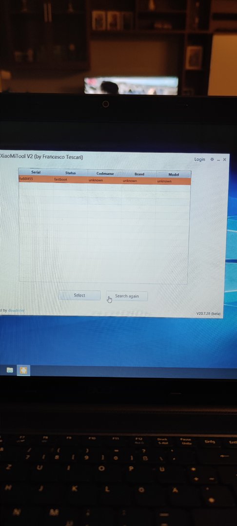

Ich habe das Tool geladen und versucht mit der Brick Option das Gerät herzustellen, die Rom wird geladen aber bei der Übertragung bleibt es bei 4,99% hängen.
Bei der Geräteauswahl konnte ich 3 mal das 10Lite auswählen aber ich habe ja das 10T Lite,dieses steht aber nicht im Auswahlmenü zur wahl
Ich weiss nicht mehr weiter.

Das Problem kenne ich leider nur zu gut mit dem Tool. Weiteres Problem Du weißt nicht welche ROM drauf war? Es gibt praktisch 3 , Global, EEA und Note Pro 9 Pro 5G. Da Du das Mi-Logo zu sehen bekommst, gehe ich von einer der beiden ersteren aus.
Ich habe mir in einem solchen Fall dann mit einem Custom Recovery beholfen. Aber das geht natürlich nur mit unlocked Bootloader.
Vielleicht mal direkt mit Fastboot flashen? Dann siehst Du wenigstens direkt wo es hängt? 🤔
Oder aber schauen ob der Booloader entsperrt ist und dann via Custom Recovery.

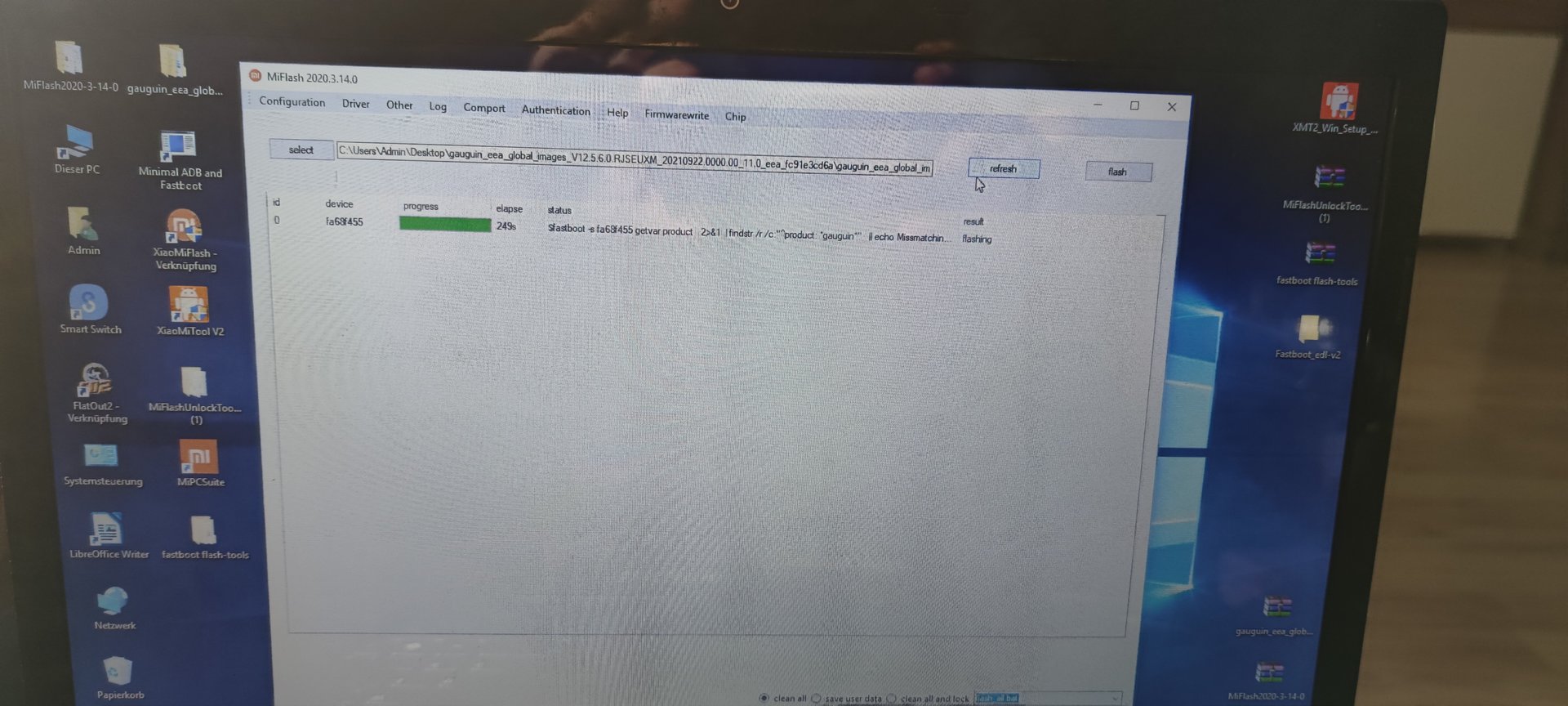

So liebe Leute ein kleines Update.
Da ich keine Rechnung habe, werde ich das Gerät nicht einschicken.
Ich habe schon sehr viel versucht, ich sollte unbedingt eine Liste anfertigen um nicht irgend etwas doppelt zu machen.
Lt. Einer Anleitung im Netz sollte ich das Gerät öffnen und an einer bestimmten Stelle einen Kurzschluss machen. Das habe ich auch getan, damit wird das Handy dann in den EDL Modus versetzt.
Es funktioniert auch soweit und das Flashen beginnt, doch nach einiger Zeit werde ich von Mi flashing Tool nach den Zugangsdaten vom Mi Account.
Nun werde ich Mal versuchen ob ich hier auch noch weiter komme.
Ich hoffe, das auf dem Bild etwas zu erkennen ist.
