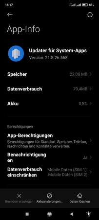

@bodypower :
Unter Einstellungen,Apps,dann system Apps anzeigen und dann die App updater für system Apps öffnen und da Daten löschen.
Hat bei mir auf zwei verschiedenen Geräten geklappt.

Daten löschen dieser Update-App bringt alleine gar nichts, zumindest in meinem Fall. Man muss vorher die Aktualisierungen deinstallieren, die App beenden und danach einen Neustart des Handys durchführen, so hats dann geklappt.
