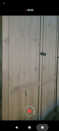

Ich habe im Bereich "Video" "Zeitlupe" ausgewählt, wobei automatisch 120 fps aufgenommen werden. Doch die Aufnahmen werden in normaler Geschwindigkeit abgespielt. Ebenso verliefen Tests mit 240 oder 960 fps.
Was muss ich noch einstellen, damit die Zeitlupe funktioniert?
Bei 240 und 960 fps schaltet sich die Aufnahme zudem auch nach einer "Umrundung" des Fortschrittsbalkens (wenn man das so nennen kann; ist ja eher ein Fortschrittskreis) um den Auslösebutton von alleine ab... 🤔

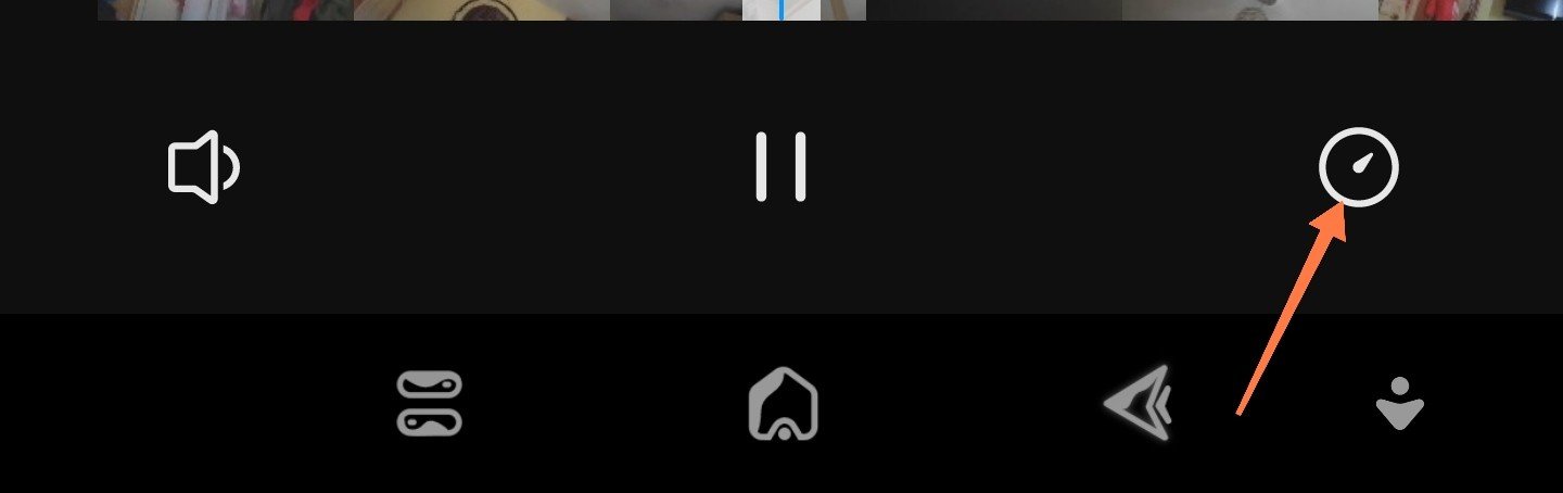

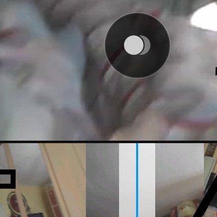

Nach Video beendet-links in die Vorschau gehen.
Geh mal auf das runde Zeichen
Dort den Anfang und Ende verschieben.
Nach links Zeitlupe fängt gleich an und der rechte bis wo Zeitlupe geht.
Und rechtes Zeichen 2Bild Geschwindigkeit

Die Zeitlupe scheint ernst nach einer Anlaufzeit einzusetzen. Aber warum schaltet sie sich nach 10 sek bei 960 fps von selbst ab?
EDIT
Bei 240 fps stellt sich die Aufnahme zwar nicht von selbst ab, aber es gibt auch nach einer Anlaufzeit keine Zeitlupe beim Abspielen. Natürlich kann man das dann durch die Nachbearbeitung verlangsamen, aber es ruckelt, und dafür könnte ich dann ja auch jedes andere Video benutzen und müsste nicht im "Zeitlupenmodus" aufnehmen.
Erst hatte ich gehofft, dass das Video einfach ebenfalls mit 240 fps wiedergegeben wird. Das würde beim Verlangsamen dann was bringen, weil die Aufnahme ja in mehr Einzelbilder aufgelöst wäre.
Das scheint aber nicht der Fall zu sein, denn die in der Nachbearbeitung verlangsamt Aufnahme ruckelt/stottert genauso wie eine normale...
