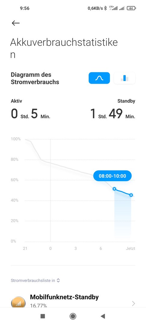

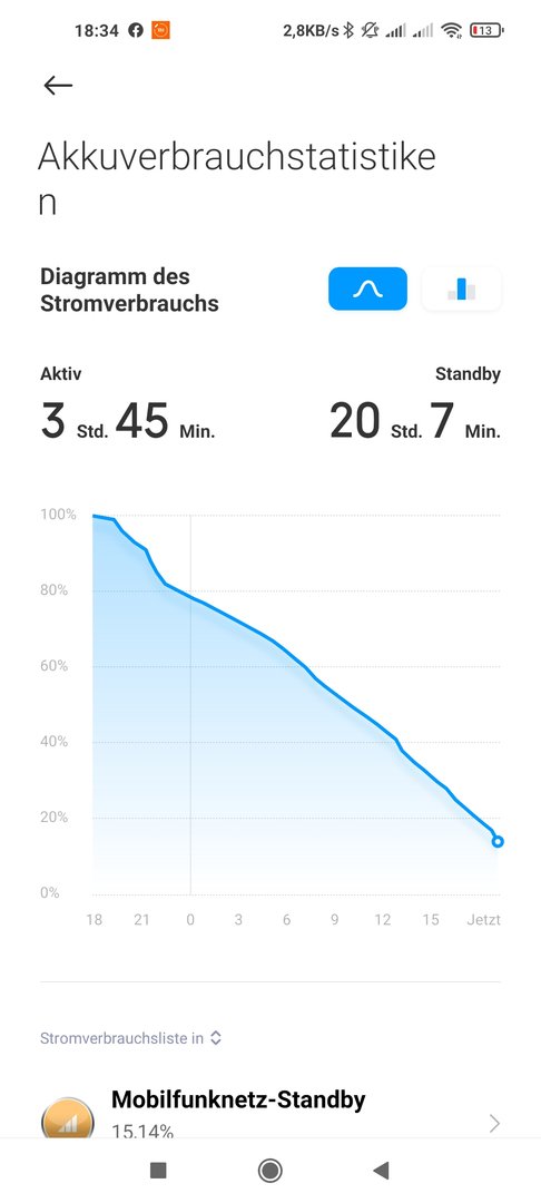

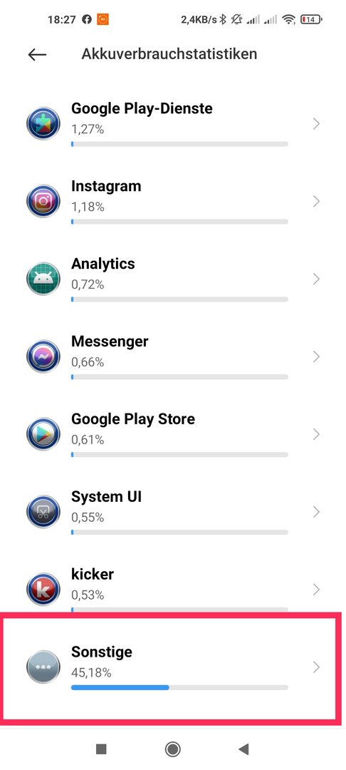

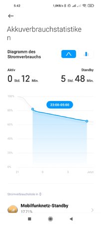

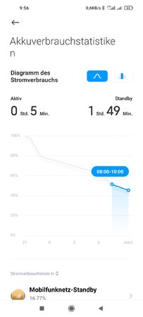

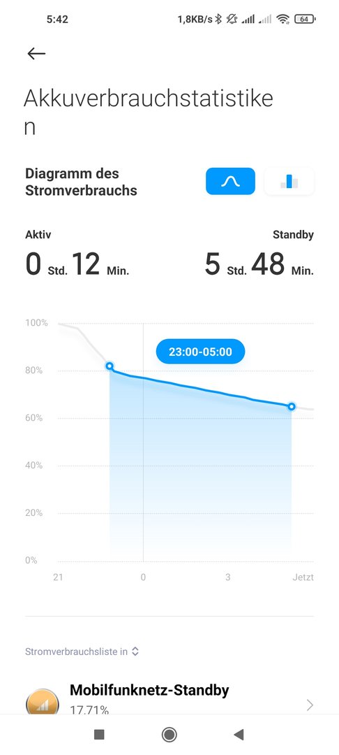

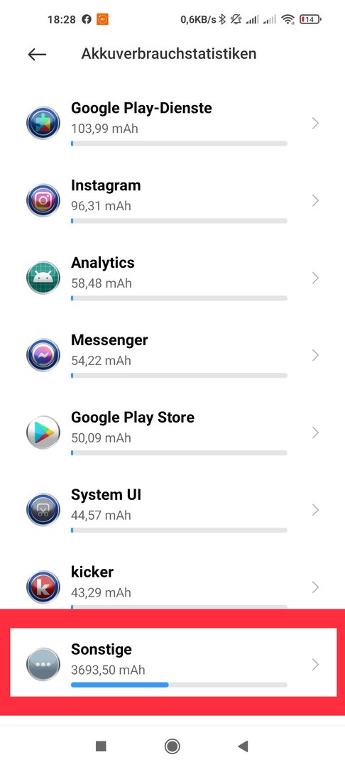

Das Gerät bzw irgendwas frist mir seit 3 Tagen den Akku förmlich auf.
Gestern abend 23 Uhr aufgeladen, Handy genutzt und mit 80% Akku zur Seite gelegt.
Heute morgen, 5:30 Uhr, aufgestanden und nur noch 62 % Akku. Handy war im WLAN.
Hänge euch mal paar Bilder an....

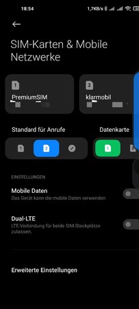

Ich nutze zwei SIM Karten. Eine nutze ich für Datenverbindungen und die Hauptkarte zum Tele usw....
Jetzt habe ich festgestellt das während eines Anrufes die Datenverbindung getrennt wird und nach Beendigung die Verbindung wieder hergestellt wird. Komme von Huawei und hatte das Mate 20 Pro und ebenfalls beide Karten genutzt und da war dies nicht so....
Also haben wir etwas hier und da und dort rumgestellt. Keine Änderung, sobald das Tele klingelt ist die Datenverbindung unterbrochen.
Seit dem ist das mit dem Akkuverbrauch so extrem aber wie es nun mal so ist, weiß man nicht mehr alle Punkte die man verändert hat.
Bei Huawei gibt es die Möglichkeit, Systemeinstellungen zurück zu setzen. Bei Xiaomi finde ich die nicht.... Gibt's da diese Möglichkeit nicht?
Möchte das Gerät ungern auf Werkseinstellungen zurück setzen aber so ist das kein Zustand....

In den Einstellungen der SIM-Karten gibt es die Funktion, die Internetverbindung bei einem Telefonat auf der jeweils anderen SIM-Karte aufrecht zu erhalten. Dies muss aktiviert sein. Möglicherweise liegt es auch an der VoLTE-Einstellung, schalte dies zum Test einmal aus.

Diese von Dir erwähnte Einstellung finde ich in den Sim Karten Einstellungen nicht.
VoLTE habe ich schon ausgeschaltet, jedoch ohne Veränderung.
Reaktionen: Raz3r

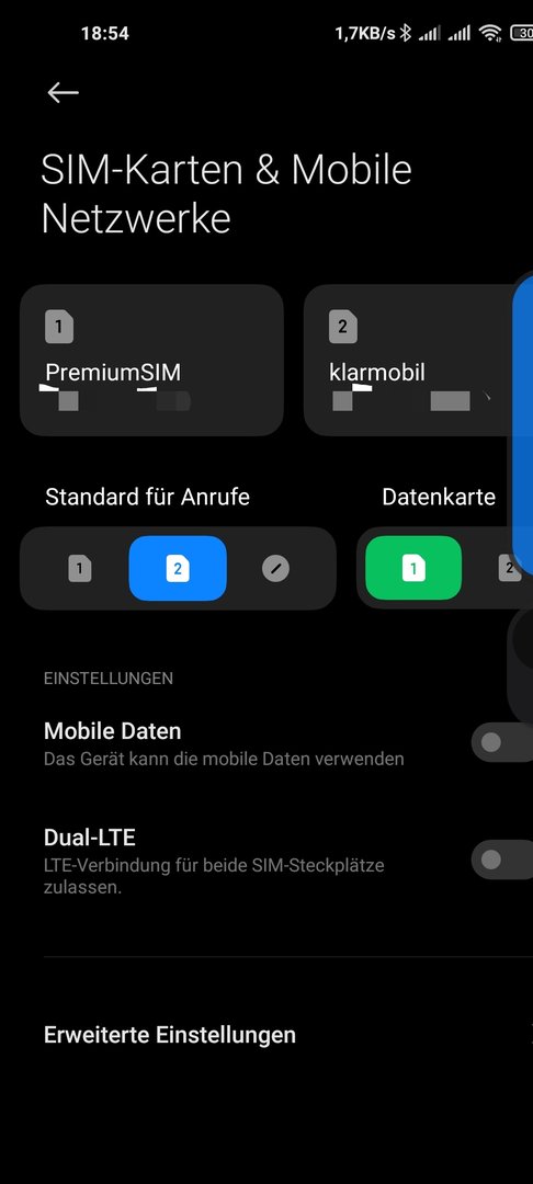

Als Datenkarte ist die SIM-Karte ohne Telefonie ausgewählt?
Reaktionen: Ronny1977
Anbei ein Screenshot....
Ja, genau wobei man auch auf der Datenkarte anrufen kann aber Standart für Anrufe ist die andere Sim Karte....
Die beiden Punkte Mobile Daten und DualLTE, warum sind diese nicht aktiv?
@Raz3r weil ich im WLAN unterwegs bin
Also wenn Du unterwegs bist, schaltest Du um?
@Raz3r ja klar, mache dann mobile Daten an und da ist das Problem mit dem Abbruch der Datenverbindung bei Karte 1 wenn Anruf auf Karte 2 kommt oder getätigt wird.....
@Ronny1977 den Schalter für Dual-LTE legst Du dann auch um?

Also grundsätzlich sollte das nicht so sein, wie es bei Dir auftritt. zumindest nicht dann, wenn Du die zweite Option (Dual-LTE) aktiviert hast.
Schuss ins Blaue, mal die SIM-Karten untereinander tauschen? Sonst bin ich erstmal überfragt und hoffe, dass hier ein anderer User mehr weiß.

Karten habe ich schon untereinander getauscht, keine Veränderung.
Habe jetzt mal, soweit ich es noch weiß, alle Einstellungen zurück genommen die wir vor 3 Tagen wegen dem Problem gemacht hatten und schaue ob das mit dem Akku immer noch so ist..... Sollte es so sein, bleibt mir erstmal nur ein Werksreset und vielleicht lösen sich beide Probleme dadurch....
