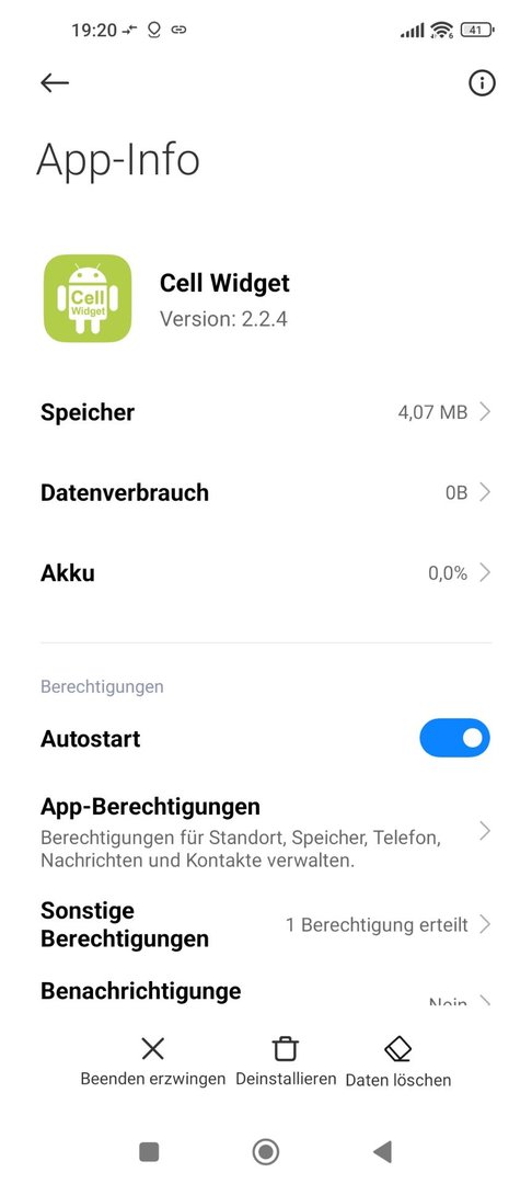

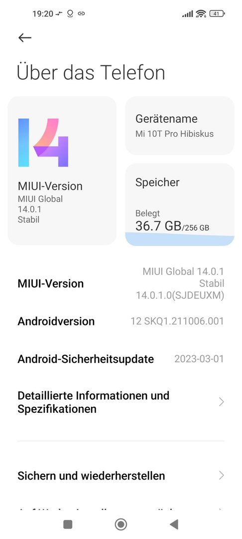

Ich habe 2 Mi 10T Pro asl refurbished gekauft, sehen ziemlich ähnlich aus, bei einem fehlt aber die Autostart-Einstellung. So sieht es korrekt aus:

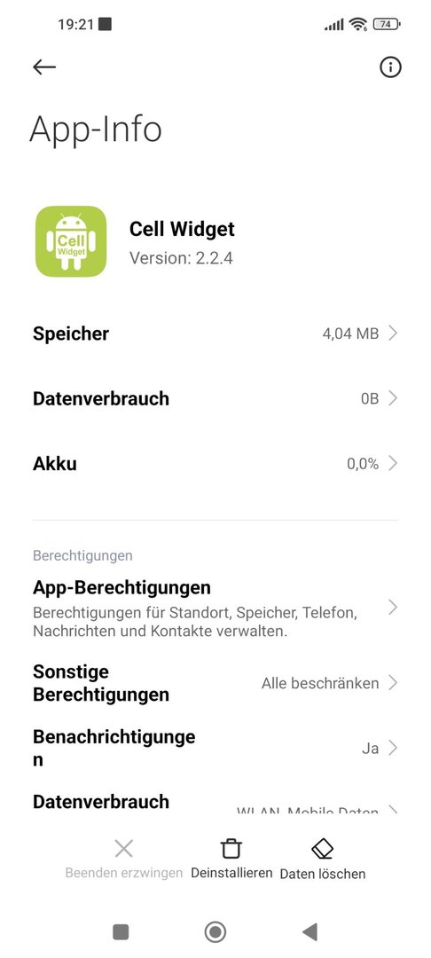

Beim anderen gleich, nur die Autostart-Opion fehlt.

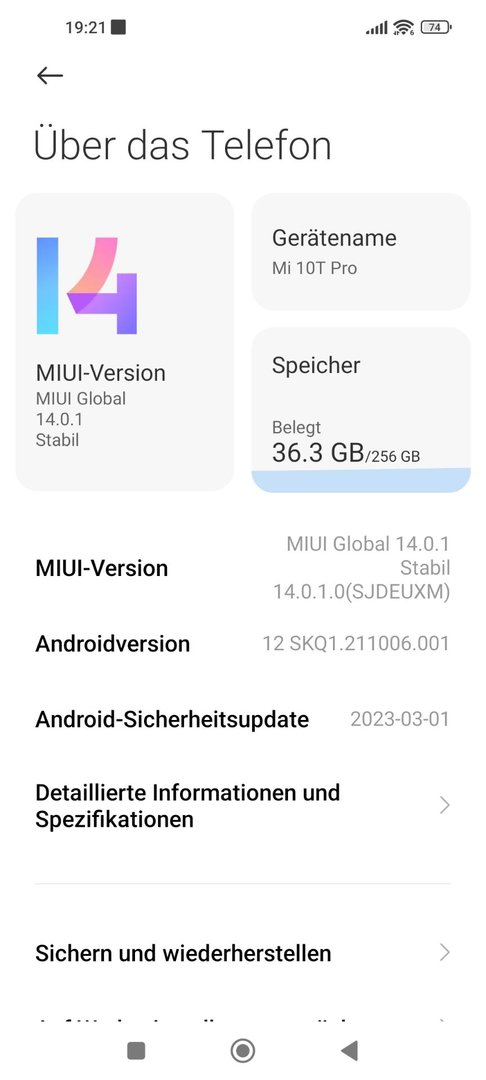

Installiert ist:

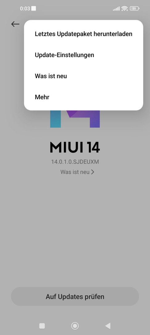

Ich habe auch schon 14.03 gesehen. OTA wird nicht angeboten. Wie installiere ich das am besten?

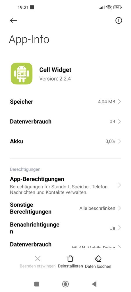

Hier sind Screenshots des Handys wo Autostart fehlt.
Könnte eine simple Verschlimmbesserung sein, fragt sich nur warum bei 2 sonst gleichen Handys unterschiedlich.
Ich habe das letzte ROM neu installiert. Bei beiden MI10TP
Danach zeigt eines wie davor Autostart, das andere nicht.
Beim Handy ohne Autostart hilft auch nicht auf Werkseinstellungen zu setzen.
