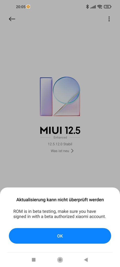

@razzorp siehe Screenshot, wenn ich die Datei aus dem Link von @wald66 installieren möchte, dann wird der beta-tester-status gefordert.
Wenn es Beta wäre, lässt es sich durch den Umbenennen Trick installieren.
@razzorp da ich die Datei aus dem Link von @wald66 heruntergeladen habe, sollte es sich wohl um die stable version handeln. Ich habe die Datei mehrfach heruntergeladen und nach Anleitung von @fraz14 installiert, bzw. Habe ich es versucht. Leider wird immer wieder auf den Beta-Modus verwiesen, siehe Screenshot im Anhang.

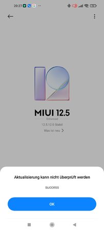

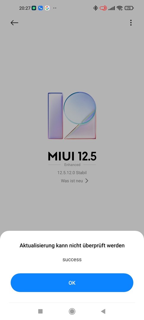

Ich habe sowohl den Weg über die Installation vom UsB-Stick, als auch den Weg über das Kopieren der Datei vom PC auf das Handy probiert, beides ohne Erfolg :(
Sowas ich am wenigsten verstehe ist, dass ich das Telefon über ein Jahr anstandslos genutzt habe und es nie Probleme hab.
