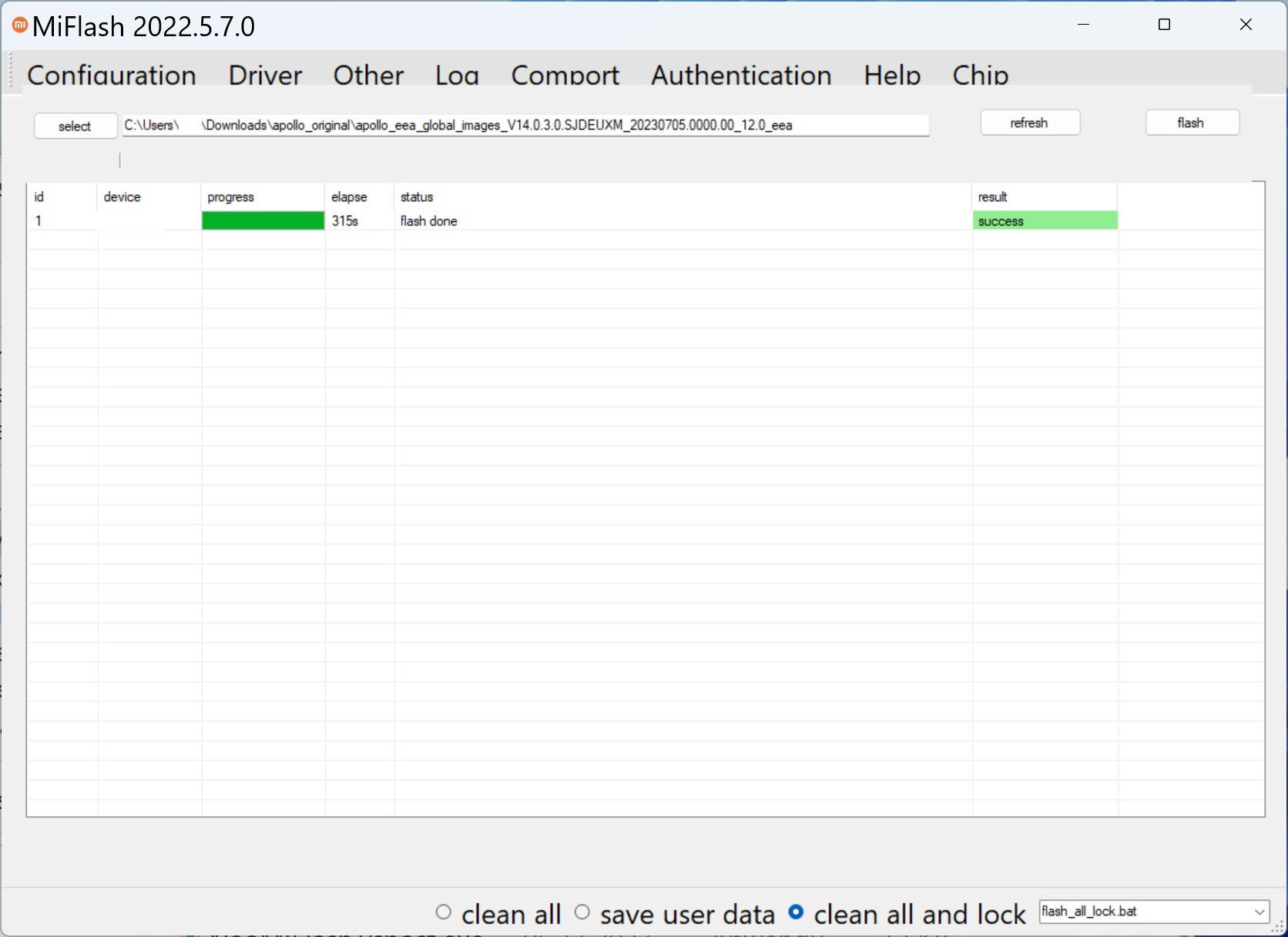

Zufällig habe ich einen Screenshot gefunden:
Ich sehe oben verlinkt:
V14.0.3.0.SJDEUXM/apollo_eea_global_images_V14.0.3.0.SJDEUXM_20230705.0000.00_12.0_eea_02713d2047.tgz
Ist das nun ein ROM für EEA und global?
Ich verstehe im Video nicht, welchen Namen der Ordner haben muss und was damit geschehen soll. Köntte "loe" sein. Muss ich da das Programm hineinkopieren oder was muss man da machen?
Gibt es dann auch ein "clean all"?

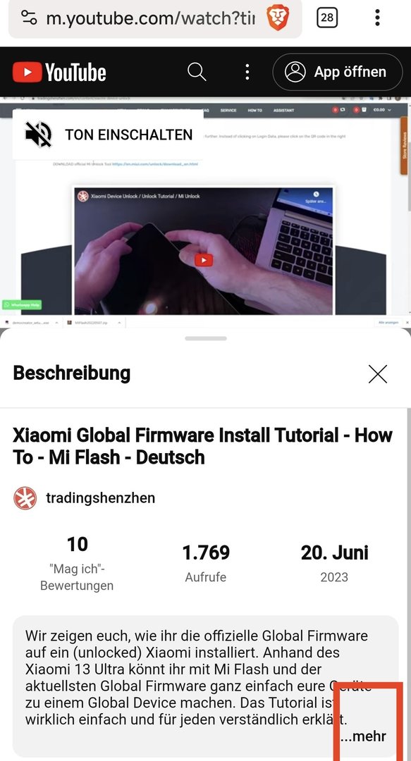

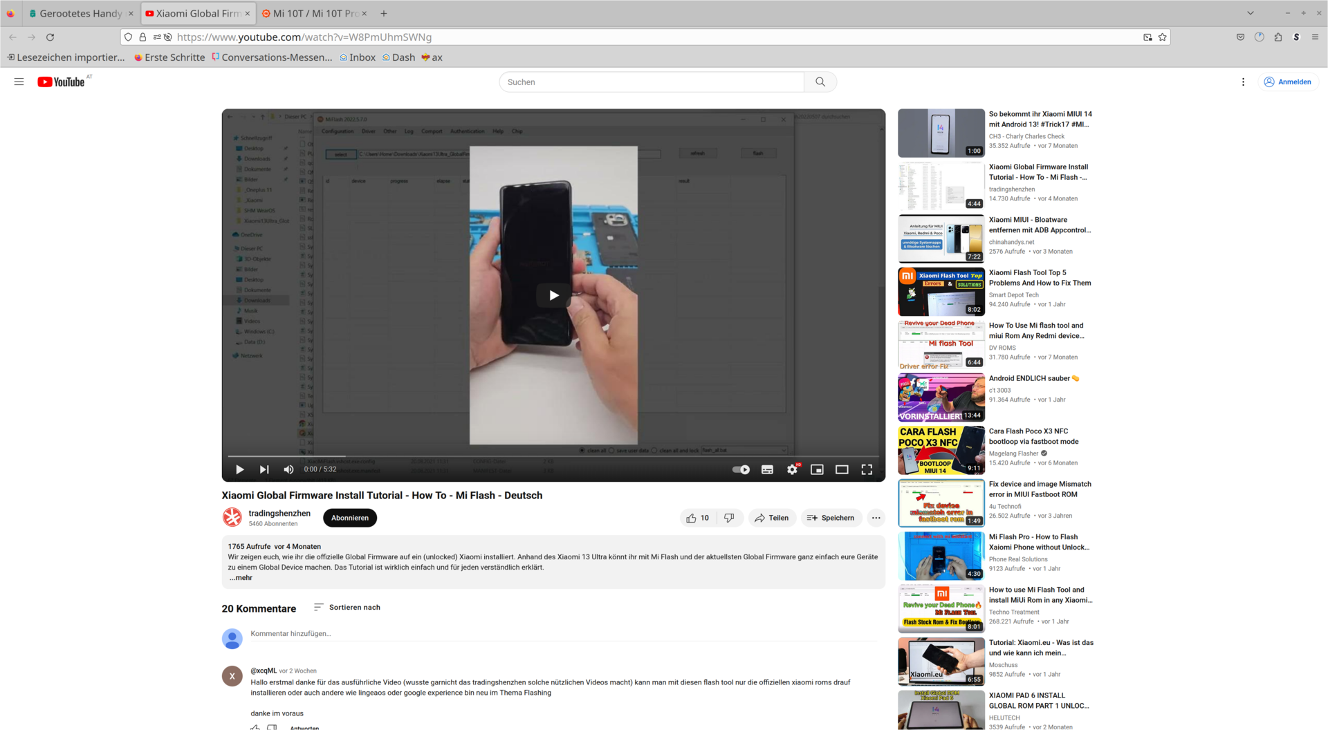

medion1113 schrieb:
In der Videobeschreibung sind auch die Links zum Mi Flash Tool und zur Rom aufgeführt.
Sorry, ich sehe da keine Beschreibung mit Links. Vielleicht liegt es am Linux-Browser. Wo sollte das stehen? Ich sehe Kommentare, Teilen, etc, aber keine Beschreibung.
Außerdem lande ich da bei einem kostenpflichtigen Download. Die $1.5 wären mir egal, aber ich habe keine Lust eine Kreditkartennummer anzugeben oder irgendeinen Kopierschutz zu installieren, ist nicht mein Windows-PC.
Ich habe doch nur die Frage, welch exe es aus dem MiFlash2020-3-14-0.rar ist, oder ob ich da total falsch bin.
Dann geht es um die Frage um diesen Ordnernamen, den ich nicht sicher verstehe und was es damit auf sich hat.
medion1113 schrieb:
Einfach die EEA Rom installieren und fertig.
Danke für deinen Anhang, warum sehe ich das bei mir nicht im Browser?

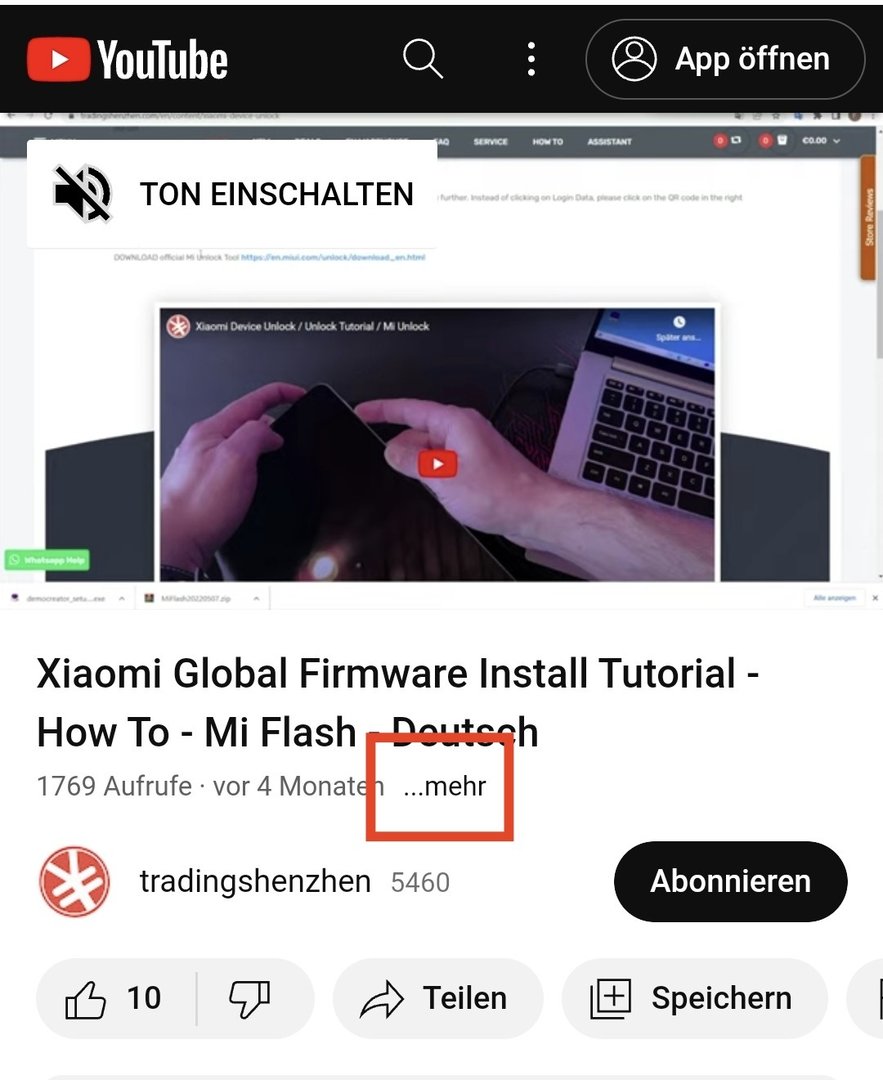

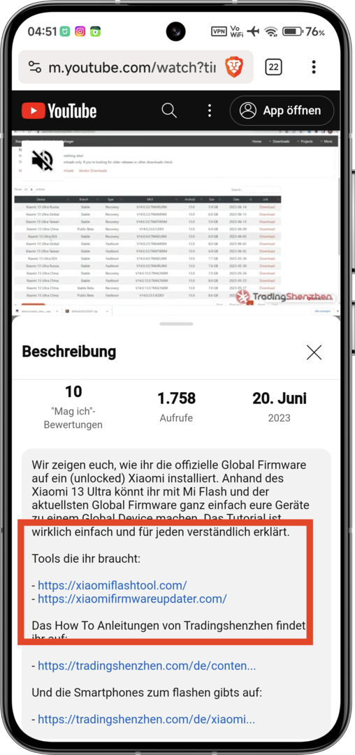

Im Video auf YouTube klicken,dann kommst du zum Originalen Video inklusive Beschreibung.
Unter " mehr" bis zur kompletten Beschreibung durchklicken
Keine Ahnung ob es unter Linux nicht sichtbar ist.
Das Mi Flash Tool unter Windows mit exe starten.
Ich nutze zum flashen immer das Originale Xiaomi Kabel und einen USB 2.0 Port, da ich mit anderen Kabeln bzw USB 3.0 Ports schlechte Erfahrungen gemacht habe.
Da war ich im Screenshot oben.
Edit: Danke, jetzt habe ich es gefunden.
