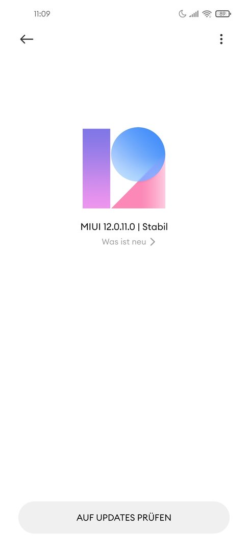

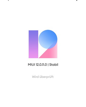

Kannst du mir kurz sagen wie ich das installiere? Kenne mich da nicht so gut aus. Habe OTA runtergeladen. Könnte aber auch die recovery mit 2,8 GB laden. Das geht aber sicher nur über Laptop oder?
Nein das kannst auch über das Smartphone machen.
Du musst unter mein Gerät einmal das Miui Logo schicken und dann das folgende mehrere Male bis die zusätzlichen Update Funktionen freigeschaltet werden.
Danach kannst du über das Menü das Update-Paket auswählen!
Ich weiß allerdings auch nicht ob man das komplette oder nur OTA laden muss?!🤔

Hat funktioniert besten Dank. Schon krass wie einfach das war.
