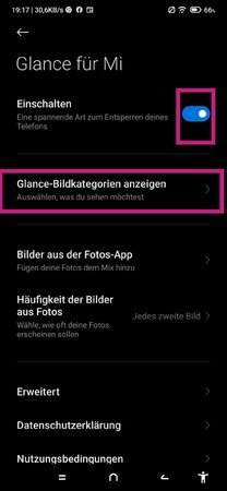

@Futurekeeper
das ist?
Schon klar. Ist auch eingeschaltet alles. Aber das Bild ändert sich nicht. Hab mal verschiedene Dinge angehakt, also Themen. Aber leider geht's nicht. Wenn ich das Ding komplett zurücksetzen, könnte das was ändern? Und Einstellung und bildercuswxist dann alles weg,oder?

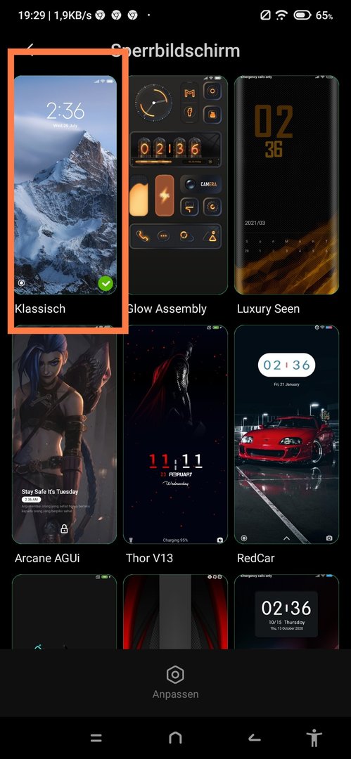

@Futurekeeper Du musst bei den Themen - Sperrbildschirm auf Stock haben
so
Super danke. Ich glaube jetzt geht's. Aber muss man für diese Nutzung immer auf Stock sein? Das wäre vielleicht der Grund warum das vorher auch nicht geklappt hat,oder?
@Futurekeeper
Ja du musst zumindest den Sperrbildschirm auf Stock also klassisch haben.
Du kannst alles andere ändern.
Das Theme usw ist egal.
Unter Themen App-unten Rechts auf Konto bzw meins-dort Sperrbildschirm auf Stock und du kannst dein Theme behalten.
Bitteschön 👍
