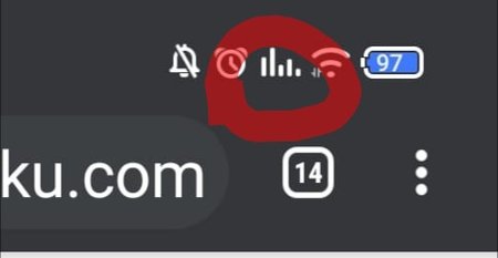

Nachtrag zum Update....
Darüber hinaus sieht meine verbindungsanzeige oben rechts äußerst seltsam aus seid dem 12.07.21
(siehe bild)
Das update selbst konnte ich erst 6 tage nach Erscheinen installieren am 06.07.21 _20210807_210136.JPG
