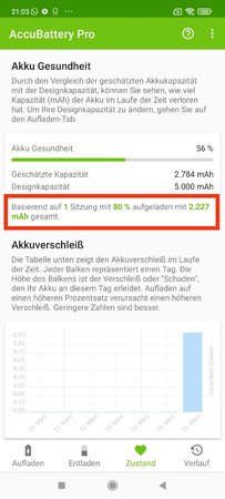

Hallo, ich nutze die App accubattery,
Mein nagelneues mi 10t pro, zeigt diese Werte nach dem ersten Laden.(siehe Bild)
Ist das noch normal?
Voll normal, lass die App laufen, lade dann Mal auf 100% auf.
Das dauert eine lade entladezyklen bis die Werte passen...
Accubatterie liest nicht die Werte aus dem System sondern errechnet es selbst, deshalb solltest auch den Milliampere wert korrekt vorgeben.
@Trustone Realme 8, 5000 mAH vermutlich sind 4880 mAH korrekt.

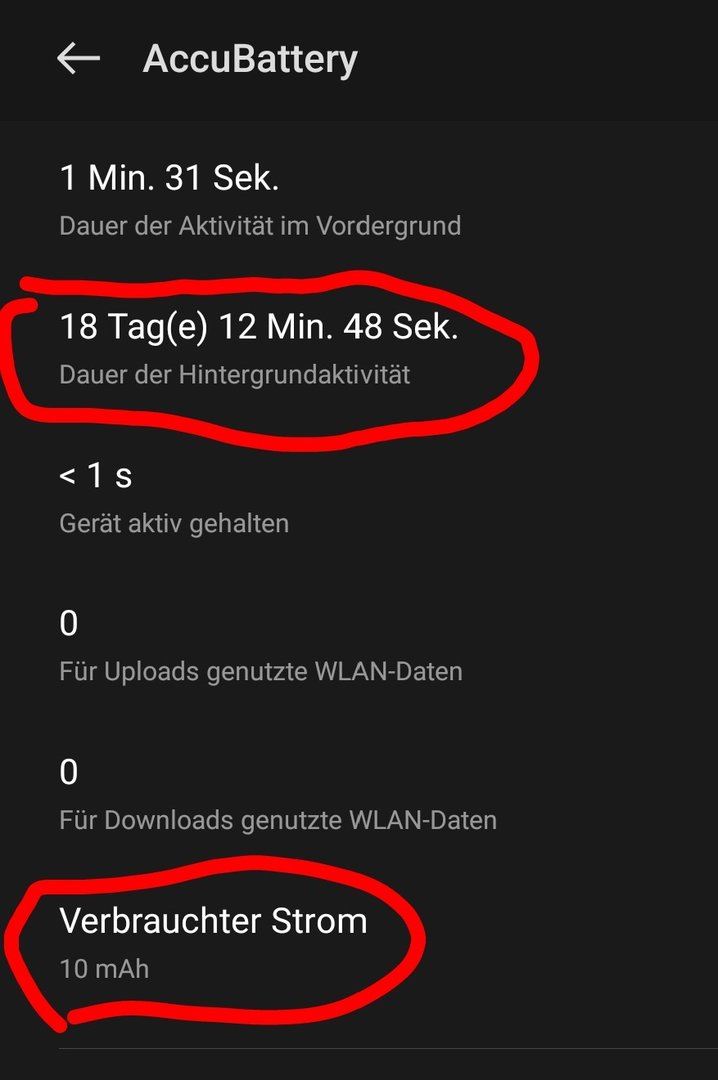

@wald66 von 23:30 bis 9:00 1,5 mAH, ich denke auch, das ist zu viel.
Reaktionen: medion1113
Eigentlich hast du dir die Frage schon selbst beantwortet.
Wie im Screenshot zu sehen ist wurde es nur bis 80 % aufgeladen.
Du musst das Smartphone komplett entladen und vollständig aufladen.
Wenn das Smartphone vollständig aufladen ist , noch ca 1Stunde am Ladegerät lassen.
Auch wenn die Akkuanzeige 100 % anzeigt wird das Smartphone noch mit einem stark verminderten Ladestrom weitergeladen.

@medion1113 schau Mal genau hin: er hat bis 100 % geladen und das von 20 % aus. Eine Ladung besagt nichts.

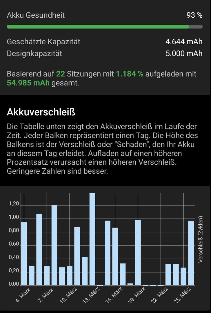

Grunsätzlich ist die Akkuanzeige vom 10 T Pro ziemlicher Murks. Bei 80% sollten eigentlich 4000mah in den Akku geladen worden sein, stattdessen sind es gerade mal ca 3400mah. Bei 90% sind es dann 3800mah, bei 100% ca 4200mah und dann muss man das GErät lang am Ladegerät lassen damit die letzten mah geladen werden. So dauert es bei mir dann auch teilsweise 1,5 Stunden Screen on Time bis überhaupt ein PRozent von der Anzeige verschwindet, wenn ich das Teil wirklich bis zum Maximum geladen habe, weil die Anzeige extrem unlinear ist.Also würde ich von dem einzelen Ladevorgang nicht viel Genauigkeit erwarten. Das Accubattery seit Android 11 nur LEistung zieht und nichts kann, ist ausgemachter Unsinn, weder beim Standby noch beim Sot hat sich da bei mir auch nur irgendwas geändert. Die Laufzeiten blieben konstant und die Informationen sind nach wie vor allesamt gegeben,

ja, ich habe denn akku bei 20% auf 100% geladen und das sind die 80%.
leider habe ich nun bemerkt, dass der Touchscreen an einigen stellen nicht reagiert,
werkseinstellungen hat nicht geholfen, daher geht das Smartphone nun zur reperatur...
