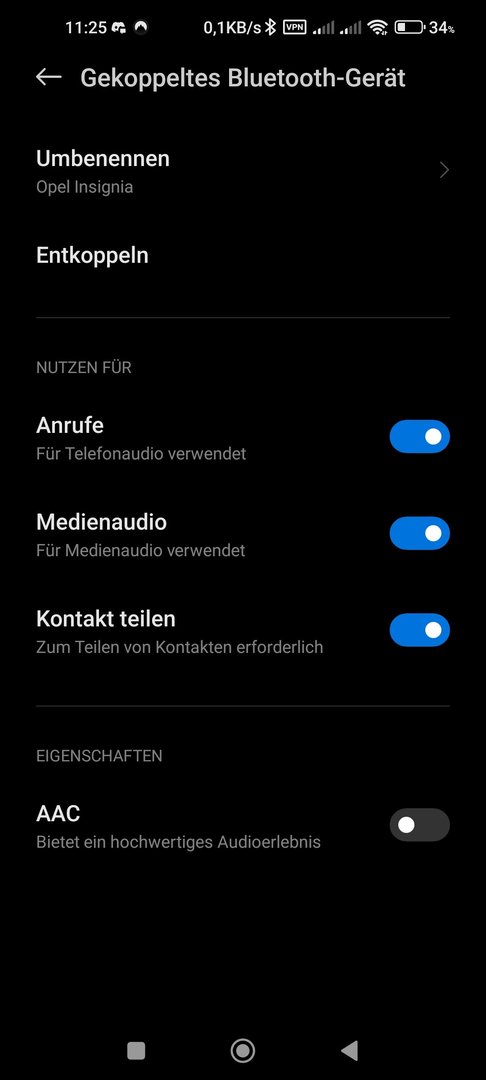

Hallo.
Wie kann man den beim Bluetooth das AAC permanent deaktivieren?
Wenn ich es deaktiviere, ist es sofort wieder Ein, wenn man im Menü zurück geht.

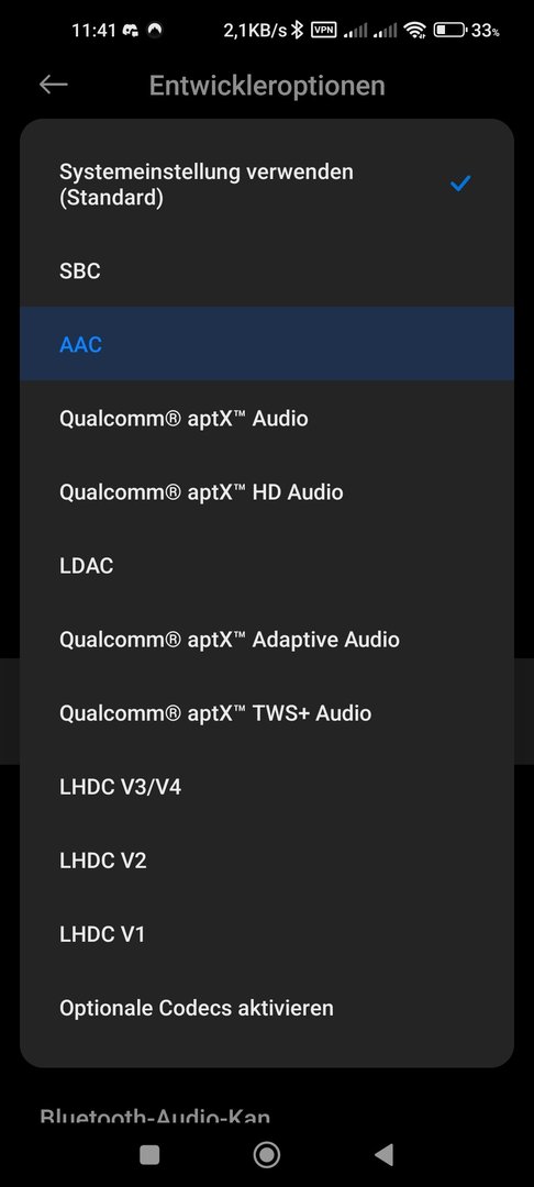

Wo? Da gibt es keine Einstellung dazu? Oder sollte man alle Optionen testen? Denn bei den Einstellungen kann man ja eine Menge verändern.
Die Bluetooth-Codecs befinden sich unter "Netzwerke". Hier werden unter "Bluetooth-Audio-Codes" folgende Möglichkeiten aufgeführt:
  1. Systemauswahl verwenden (Standard)
  2. SBC
  3. AAC
Wenn ich hier was ändere, wird es nicht beibehalten.
Wenn ich was ändere, wird es markiert (blau), aber das der Hacken bleibt bei Standard...

Habe gerade bei verschiedene A12 Geräten getestet, ist nicht änderbar.

Weil mein Insignia dies nicht unterstützt. Also Freisprechen geht, aber Musik hören nicht. Gerät wird nicht erkannt für streamen. Nur Anrufe funktionieren.
Dann muss Opel nachbessern und nicht fehlerhaft die Unterstützung melden.
