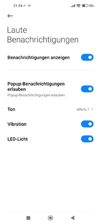

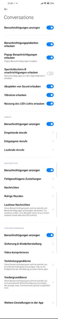

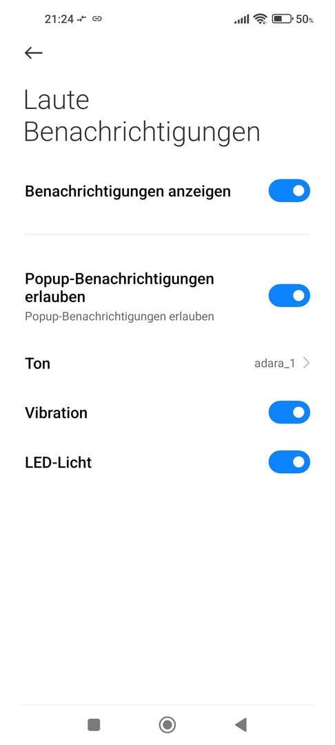

Bei Conversations:
Screenshot_2023-01-18-21-20-28-741_com.android.settings.jpgScreenshot_2023-01-18-21-21-10-171_com.android.settings.jpg
Ist da irgendwas, das den Ton verhindert?

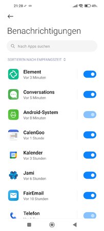

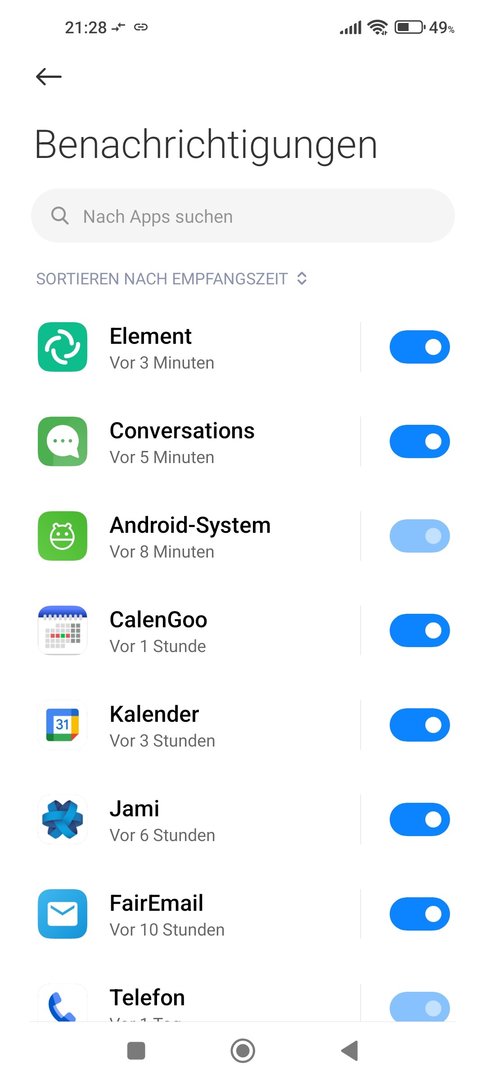

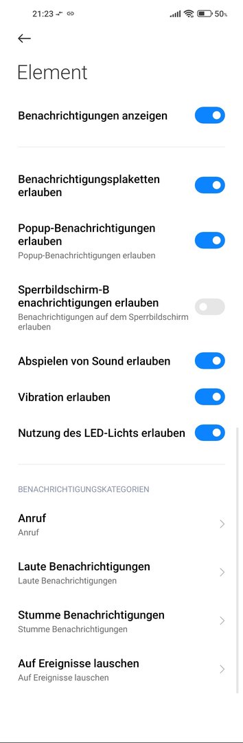

Bei Element:
Screenshot_2023-01-18-21-23-51-044_com.android.settings.jpgScreenshot_2023-01-18-21-24-09-892_com.android.settings.jpg

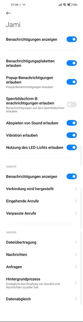

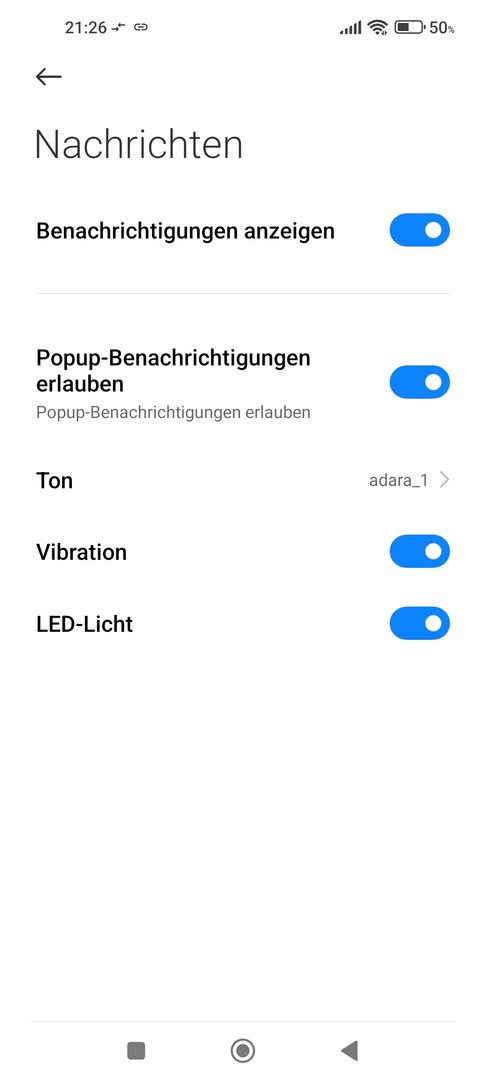

Bei Jami:
Screenshot_2023-01-18-21-26-21-869_com.android.settings.jpgScreenshot_2023-01-18-21-26-56-834_com.android.settings.jpg
Der Ton befindet sich direkt unter Notifications und wird mit Solid Explorer ausgewählt.
Mal, nur versuchsweise, einen Standardton probiert?
Bei meinem Mi 10 T Pro wird generell kein Benachrichtigungston abgespielt, solange ich den Sperrbildschirm nicht für die Anzeige für Benachrichtigungen freigegeben habe.
@Cris Richtig Cris
@linuxnutzer Sperrbildschirmbenachrichtigungen sind ausgeschaltet!
Wenn Benachrichtigungen nicht angezeigt werden dürfen, darf auch kein Benachrichtigungston abgspielt werden.
Reaktionen: Cris
Das 10TP ist mein einziges StockROM, daher bin ich mir etwas unsicher. Von den CustomROMs kenne ich, dass es eine generelle Deaktivierung des Sperrbildschirms gibt und eine App bezogene. Wo deaktiviert man das generell beim StockROM. Die Suche bringt da nichts.
