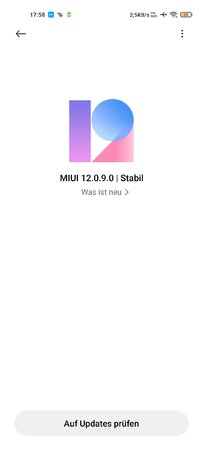

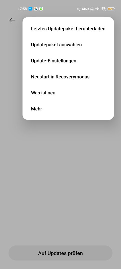

Du kannst dir von hier :
Mi 10T / 10T Pro / Redmi K30S – Xiaomi MIUI Official ROM Download
die aktuelle Rom ( EEA Stable /ZIP auswählen) herrunterladen.
Im Updater dann mehrmals auf die 12 Tippen um zusätzliche Optionen freizuschalten.
Nun unter den 3 Punkten Rechts oben Update Paket auswählen und die heruntergeladen Rom ( ZIP Datei ) im internen Speicher auswählen ,die Rom sollte unter Downloads zu finden sein.
Danach das Update durchführen.

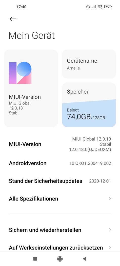

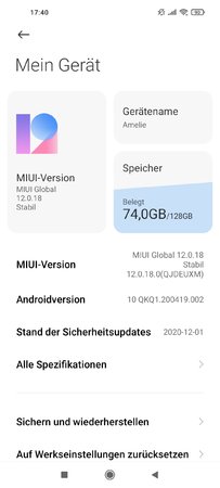

Welche Rom ist installiert.
Mache doch bitte einen Screenshot von der Miui Version und um welchen Mobilfunkanbieter geht es ?
Ich bin bei o2. Wir konnten jedoch ausschließen, dass es ein Problem des Netzanbieters ist.
Anbei der Screenshot
Tippe unter mein Gerät auf die Miui Version.
Dann öffnet sich der Updater , eigentlich müsste dir ein neues Update angezeigt werden.
Die Aktuellste Rom ist die V12.1.2.0.RJDEUXM.
Leider nein, ich schaue schon seit Tagen, mir wird aber kein neues Update angezeigt.

@medion1113 Es hat geklappt!!!!! 10000 DANK

@medion1113 Doch, es ist alles wieder beim alten und ich kann mein Handy ganz normal nutzen. Du hast mir echt den Tag gerettet! Danke nochmal vielmals :)
