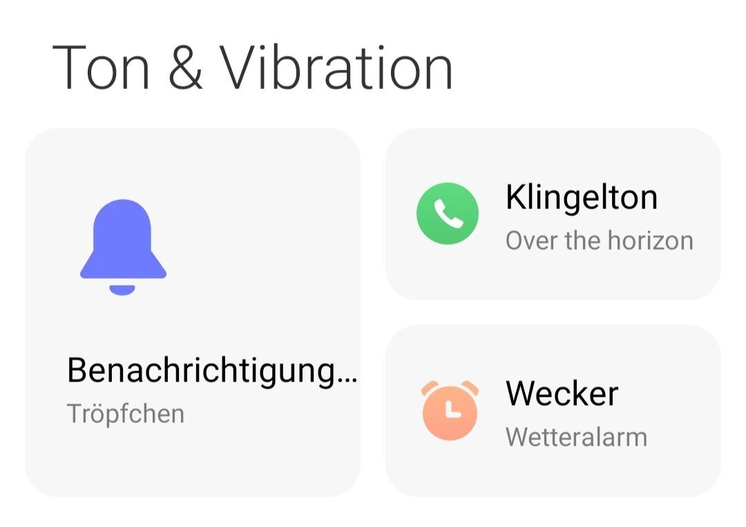

Verstehe ich nicht, ich kann mp3 Dateien, die sich im Ringtones Ordner befinden, auswählen. Hier ein alter Samsung Klingelton.
