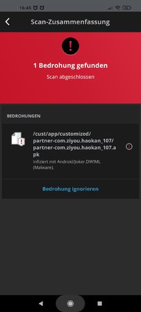

Nachdem ich mein Handy eingerichtet habe (Einrichtung Benutzerkonten, Installation gängiger Apps aus dem PlayStore), habe ich zu guter letzt Mcafee Mobile Security installiert und direkt im Anschluss einen Anti-Malware-Scan durchgeführt. Leider hat der Scan festegellt, dass sich auf meinem Handy - warum auch immer - eine Malware (siehe angehängte Bilder) mit dem Bedrohungsnamen "Android/Joker.DW!ML" befindet.
Ich kann mir tatsächlich nicht erklären, wie diese Malware auf mein Handy gelangt ist da ich die Apps, die ich mir aus dem PlayStore heruntergeladen habe seit Jahren nutze und noch nie Probleme hatte. Außerdem sind die Apps, die ich nutze allesamt solche, die durch den PlayStore verifiziert wurden.

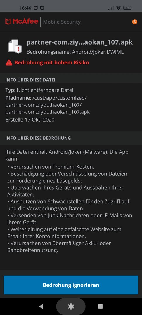

Nun kommt jedoch das Kurriose: Mcafee hat die Mailware zwar gefunden, jedoch konnte diese weder "isoliert", noch gelöscht werden. Ich habe daraufhin weitere Security Apps (Kaspersky Mobile Security, Eset Mobile Security und Norton Mobile Security) in der Hoffnung installiert, dass eine der genannten Security Apps vielleicht in der Lage ist, die Malware zu löschen. Aber: Weder Kaspersky, noch Eset noch Norton hat die Mailware überhaupt gefunden! Also habe ich anschließend wieder einen System-Scan mit Mcafee gemacht und wie sollte es auch anders sein, die Malware ist leider noch vorhanden.
Nachdem mich das Ganze nun etwas stutzig gemacht hat, habe ich natürlich sofort die Mcafee Community durchstöbert und tatsächlich jemanden gefunden, der das Gleiche Problem in der gleichen Konstellation (Gleiches Handy, Mcafee Mobile Security und gleicher Malware-Typ) hat. Natürlich hatte ich sowohl den betreffenden User, als auch den Mcafee Support kontaktiert, jedoch bisher keine Antwort zur gennannten Problematik erhalten).
Ich bin nun dahingehend etwas verzweifelt da es sich mir nicht erschließt, warum Mcafee Mobile Security die genannte Mailware gefunen hat aber die weiteren Big Player in der Branche wie Kasperksy, Eset und Norton nicht.

die ursprüngliche Joker-Malware macht, vereinfacht ausgedrückt, folgendes:
Sie meldet Dich bei kostenpflichtigen Abo-Diensten an, sodass Dir unwissend Guthaben abgebucht wird.
Dass Du sie nicht deinstallieren kannst, liegt vermutlich daran, dass Du sie versehentlich als Geräteadministrator eingerichtet hast. Hast Du folgende Apps installiert?

Das ist eine vorinstallierte App von Xiaomi und gehört zu dem Bollwerk an Bloatware, welche du kostenlos mit jedem Smartphone mit MIUI erhältst. MIUI ist extrem gegenüber Android „optimiert“, dass sogar Werbung integriert ist.
Bei „deiner“ App ist wohl die Chinesische BILD-Zeitung 好看视频_海量高清短视频APP hinzugekommen.

McAfee findet genau die gleiche Bedrohung auf meinem Mi 10t Pro. Bitdefender findet nichts.

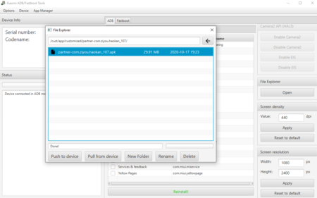

Installiert euch die Xiaomi ADB/Fastboot Tools und schaut ob ihr diese App löschen könnt, damit wäre die Bedrohung aus der Welt.

Edit: Ich habe den Rat von @mblaster4711 befolgt und wollte die schadhafte apk.-Datei mittels des Xiaomi ADB/Fastboot Tools löschen, jedoch stehe ich hier leider auch vor einer Barriere. Ich habe im File-Explorer die Datei gefunden, diese markiert und wollte diese anschließend per Delete-Button löschen, jedoch weigert sich das Xiaomi ADB/Fastboot Tool die apk.-Datei zu löschen. Der Delete-Befehl wird zwar mit "Done!" bestätigt (siehe Bild Anhang), jedoch befindet sich die schadhafte Malware weiterhin im System.
Ich hatte mein Smartphone nach dem Delete-Befehl neu gestartet und gleiches nochmal mit aktiver OEM-Entsperrung versucht. Leider ohne Erfolg. Scheinbar ist diese Art Malware sehr hartnäckig...
Aber vielleicht gibt es auch hier eine Hintertür, um diese Malware/Joker-apk.-Datei endlich zu entfernen?

Ich würde noch nicht einmal sagen, dass es sich gesichert um die Joker-Malware handelt. Es wäre durchaus möglich, dass McAffee die Schädlichkeit anhand des Paketnamens und nicht anhand anderer Parameter ermittelt. Dann würde jede App, welche im Paketnamen wie hier zB. "ziyou.haokan" enthält, als Malware deklariert.
Ich will damit keineswegs sagen, dass die Meldung falsch ist. Ich will nur sagen, dass es nicht klar ist, ob hier tatsächlich die Joker-Malware installiert ist oder eben eine andere App mit zum Teil gleicher Bezeichnung.

Erst mal Danke an alle, die sich mit dem Threadthema auseinandergesetzt haben.
Wenn dem so ist, dass diese "Malware" evtl. gar keine ist und Mcafee diese vielleicht nur als solche interpretiert, kann ich erstmal damit leben. Es scheint sich ja bestätigt zu haben, dass bei mehreren (ich vermute mal dann allen) Xiaomi Mi 10T Pro´s mit der MIUI-Version 12.0.11, die apk mit der Bezeichnung "partner-com.ziyou.haokan_107.apk" vorinstalliert ist, auch wenn keiner so recht weiß wofür die eigentlich da ist oder was diese bezwecken soll. Von da her habe ich hierzu erstmal keine Fragen mehr. 😊
