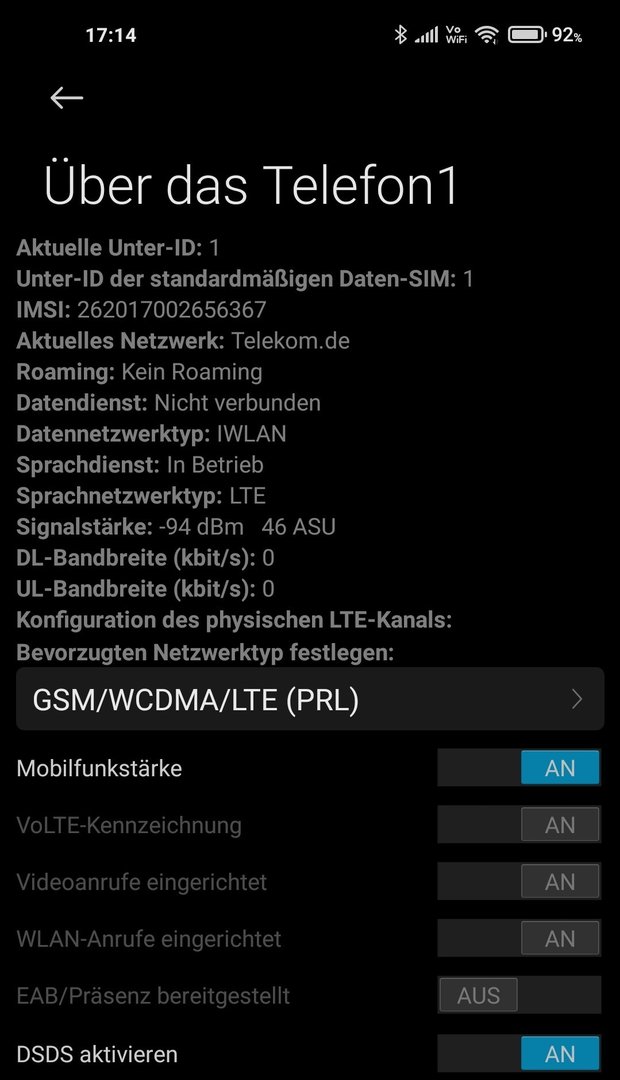

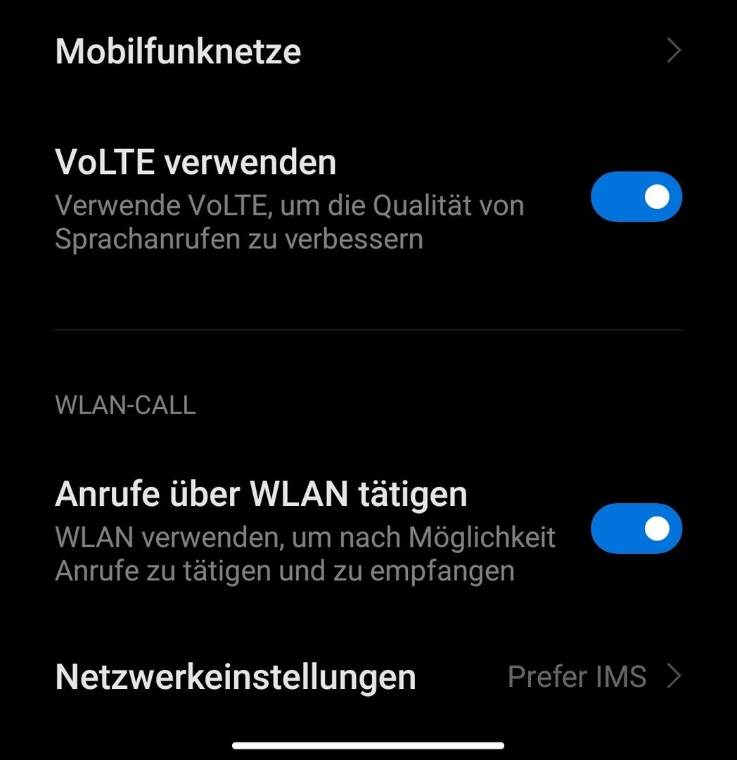

Hallo, ich bekomme an meinem Handy weder VoLTE noch VoWiFi aktiviert. Bin nach dieser Anleitung vorgegangen: WLAN-Telefonie (VoWIFI) und VoLTE bei Xiaomi Smartphones aktivieren - Anleitung
Ich hatte vorher ein Mi 9 SE, da hat es einwandfrei geklappt. Einstellungen habe ich beim Einrichten alle übernommen.
Screenshot_2021-05-07-16-53-10-823_com.android.phone.jpg Screenshot_2021-05-07-16-52-58-942_com.android.phone.jpg
Die Punkte sind zwar im Menü vorhanden, aber anscheinend doch nicht aktiv. Die Karte ist definitiv dafür freigeschaltet, ging ja bis letzte Woche in meinem alten Handy.
Was mache ich falsch, oder kann man das irgendwo nochmal zurücksetzen, weil er beim übernehmen der Einstellungen was falsch gemacht hat?

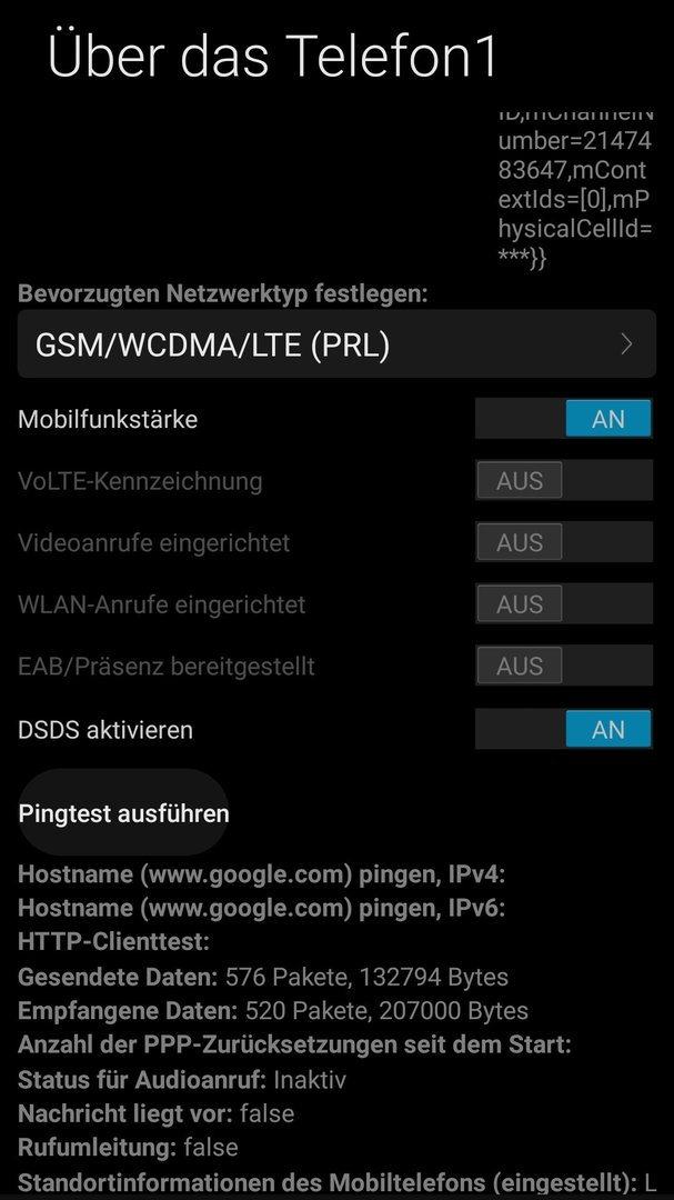

Bin gerade etwas weiter gekommen. Wenn ich bei den "Netzwerkeinstellungen" (erstes Bild unten) von "Prefer IMS" auf "WLAN bevorzugen" gehe, erscheint oben bei Empfang das VoWiFi Zeichen. Bei Überprüfen stehen die Balken jetzt zwar auf "an", sind aber nur grau:
Nach einem Neustart ist alles wieder weg. Sehr merkwürdig
