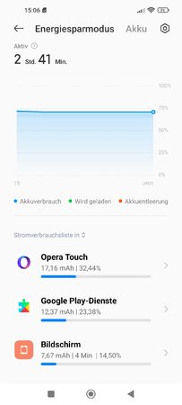

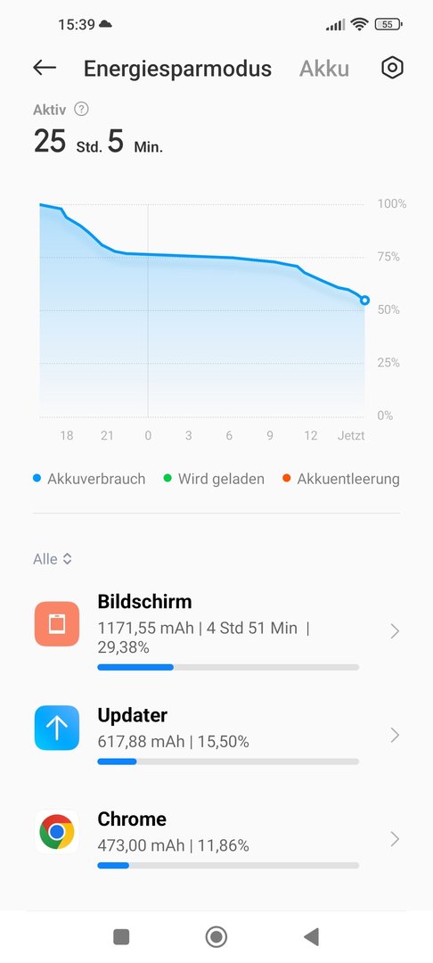

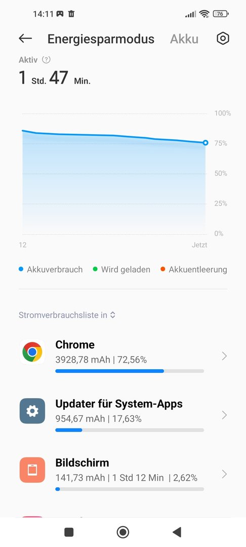

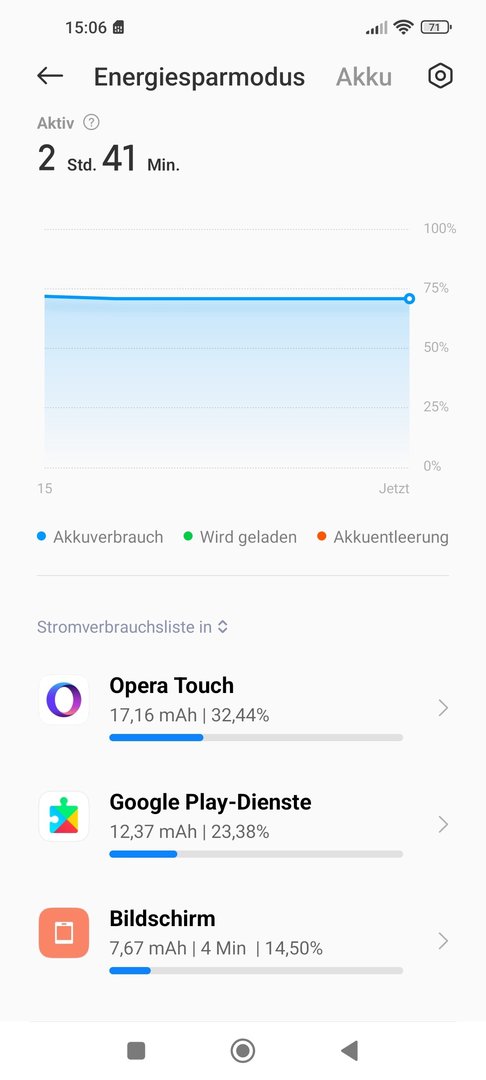

Habe seid ein paar Tagen das Xiaomi m10t pro im Ruhezustand halt der Akku ganz gut aber sobald ich das Handy benutze, zieht irgendwas den Akku leer. Eine Stunde von 100prozent auf 73 zb.. Bin am überlegen das Handy zurück zu schicken.. :(

@Blispur
Du siehst ja das Chrome da ganz schön reinhaut
Firmware auf die neueste (EEA 13.0.11 , Gobal 13.0.8) aktualisieren, alle Apps aktualisieren, falls Backups eingespielt wurden, mit Werkseinstellung zurücksetzen und neu einrichten. Danach Neustart, komplett aufladen (2 Stunden länger als 100%) und komplett einladen. danach kann normal geladen werden und das Gerät sollte normal funktionieren.
Hab Chrome jetzt Deaktiviert, trotzdem geht der Akku beim Benutzen recht schnell leer. Muss das jetzt noch mal beobachten, hab mir von denn Akku aber mehr erhofft.

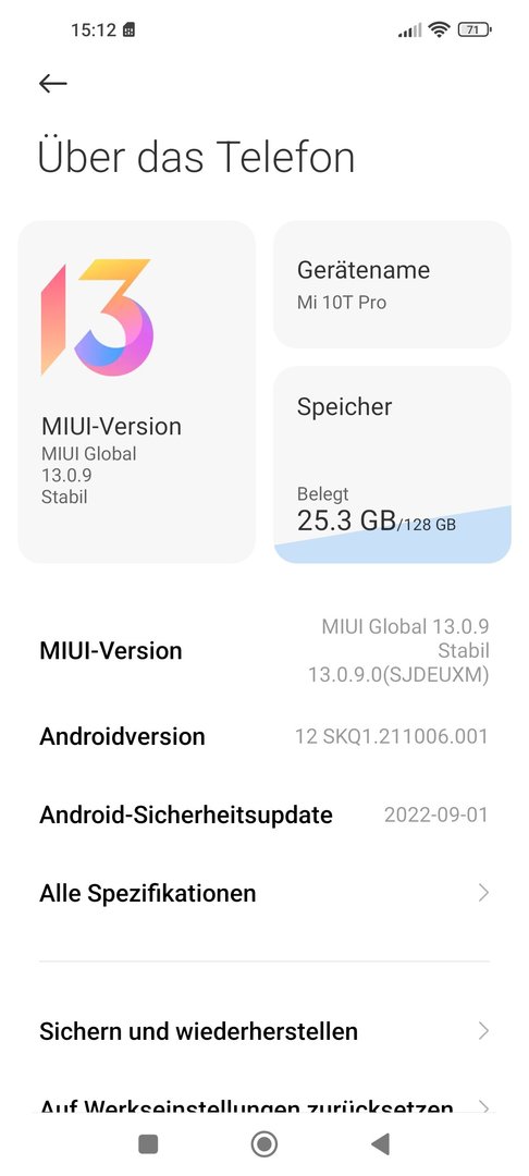

13.0.9 hab ich geupdatet, ist das Ok so. Rest werde ich ma probieren.

Nein 13.0.11 und den Rest durchführen.
Mir wird kein Update mehr angezeigt

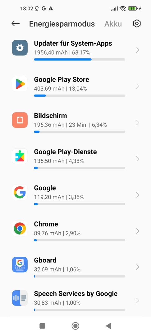

Hab geupdatet aber der Updater der System Apps zieht immer noch extreme viel Akku.. Chrome ist jetzt ok. Glaub werd das Handy zurück schicken.

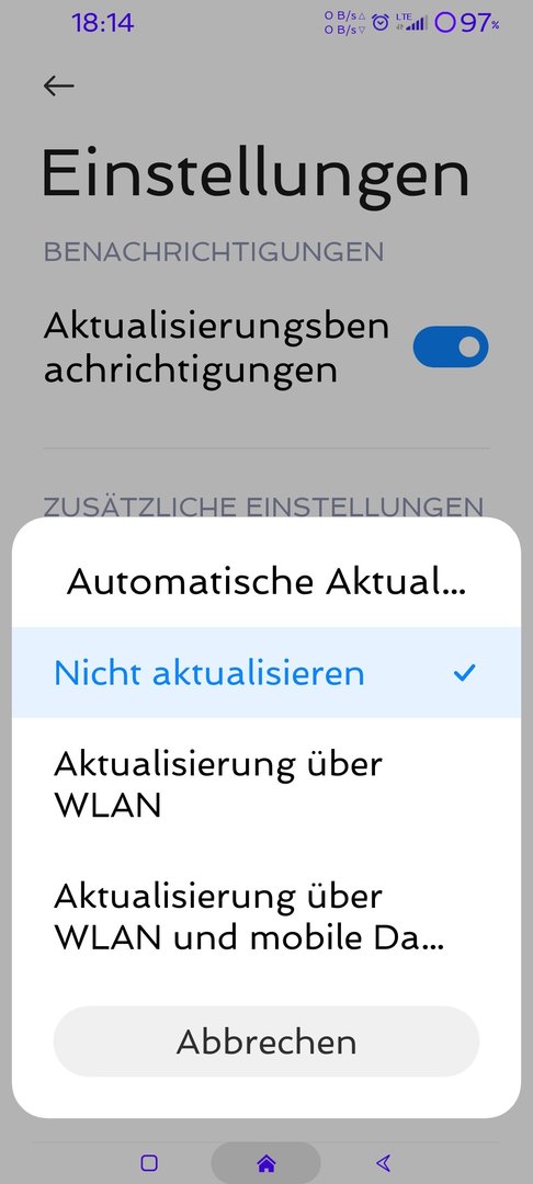

Vielleicht könnte es helfen, die Automatik auszuschalten.

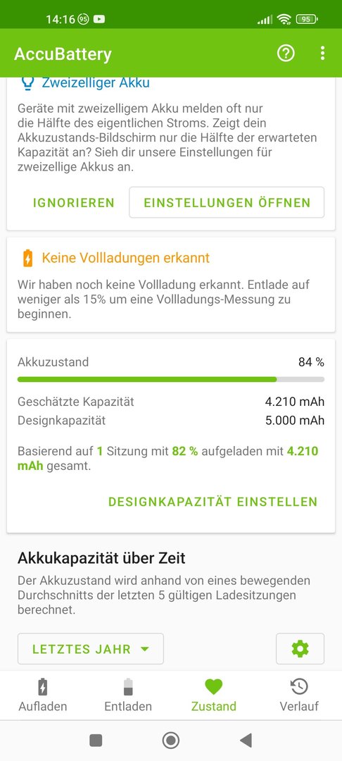

Hab das Handy bei Rebuy gekauft.. sollte ich es zurück schicken oder ist das noch ok.. Firmware alles auf neuste Version geupdatet..

AkkuBattery kann nur schätzen.
Nach einem Ladevorgang etwas zu schätzen ist weniger aussagekräftig als eine Glaskugel.
Wie schnell bei einem Gerät der geschätzte Akkuzustand sinkt, hängt vom Einsatz ab.
Je mehr Hintergrundaktivitäten
aktiv
laufen um so höher ist die Entladung.
Aber immer alle Apps zu schließen und bei Gebrauch neu zu laden, verbraucht noch mehr.
Das schaut eher normal bei der Einrichtung aus.

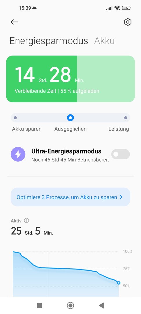

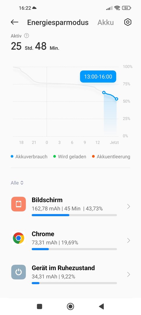

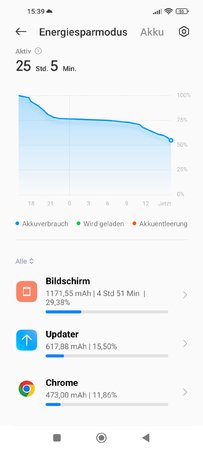

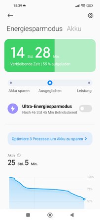

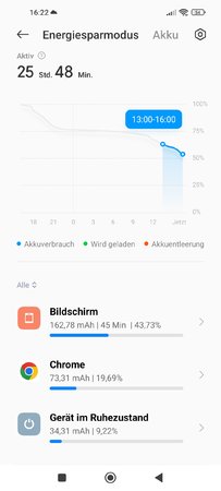

25Stunden insgesamt und 5 Stunden Screen On Time, 144hz Display an.. Bisschen gezockt Whatts App und Internet.. Sieht das OK aus? Überlege Custom Rom ma zu versuchen macht das nen Unterschied?

Davon würden andere Handybesitzer träumen.

@Blispur Das sind doch Top Werte? Fast 5 Stunden SoT bei 25 Stunden Laufzeit ist mehr als zufriedenstellend bei 55% Rest Akku.
Wenn ich wenig mache hält der Akku auch relative lang. Aber sobald was mache Internet oder Zocke sehe ich die Prozente purzeln.. Aber das scheint dann normal zu sein, knapp 1-2Stunden Zocken 25% .. Internet alle 10min cia 1%.. Naja kann man mit Leben glaub ich .. bei den ganzen Test die ich gelesen habe oder User Reviews wo manche 3Tage und auf 8-9 SoT kommen bei intensiver nutzung, da bin ich weit von entfernt von.. bisschen entäuscht gewesen..
