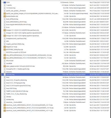

Edit: man sieht ich bin sehr "experimentierfreudig" :)
