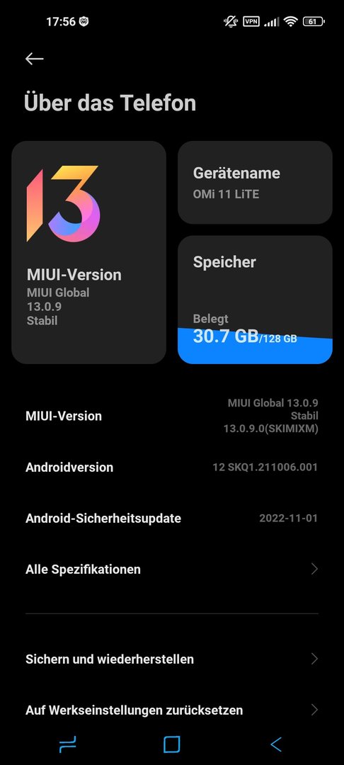

(das gabe es auch bei älteren Firmware Versionen bei anderen Geräten, wurde aber gelöst. Firmware wirklich aktuell?)
