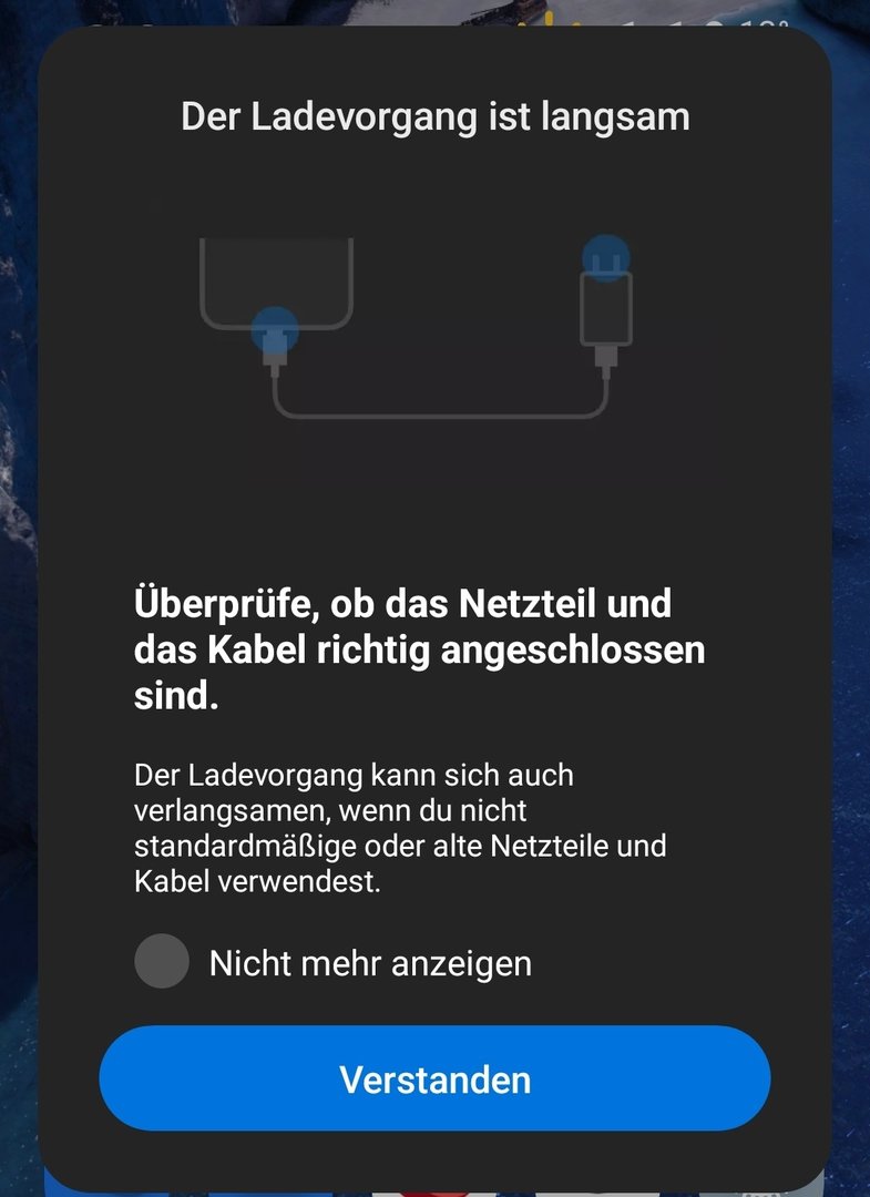

Seit dem Update auf die 13.0.7.0 lädt der Akku sich nicht mehr auf, wenn ich ein Netzteil von Huawei zum Beispiel verwende. Der Akkustand bleibt auf dem Stand, als ich das angeschlossen habe. Das originale von Xiaomi lädt ohne Probleme voll.

Hallo @knuddchen,
teste das Netzteil einmal mit einem anderen Kabel und dann das Kabel mit einem anderen Netzteil an Deinem Mi 11 Lite.
Ich kann mir nicht vorstellen, dass das Update damit zusammenhängt.

Wenn es ums Schnelladen geht, ist Xiaomi wählerisch beim Ladegerät, aber bei der 5 Volt Basisspannung muss jedes funktionieren.
Geladen wird mein 11lite 5g schon noch mit einem Huawei - Netzteil, nur ziemlich langsam...
Das hatte ich bisher auch schon, lag aber am Kabel. Nach Tausch mit gleichem Schnelllader ging es dann wieder.
Kabel teste ich mit einer App, die den Ladestrom anzeigt. Je stärker der Strom, umso besser ist das Kabel.
Huawei scheint sich irgendwie außerhalb der Spezifikationen zu bewegen, die kochen ihr eigenes Süppchen. Ich habe mir mal besonders für Huawei Kabel mit 5A Ladestrom gekauft, die haben mein Moto G7 Power überhaupt nicht geladen.
