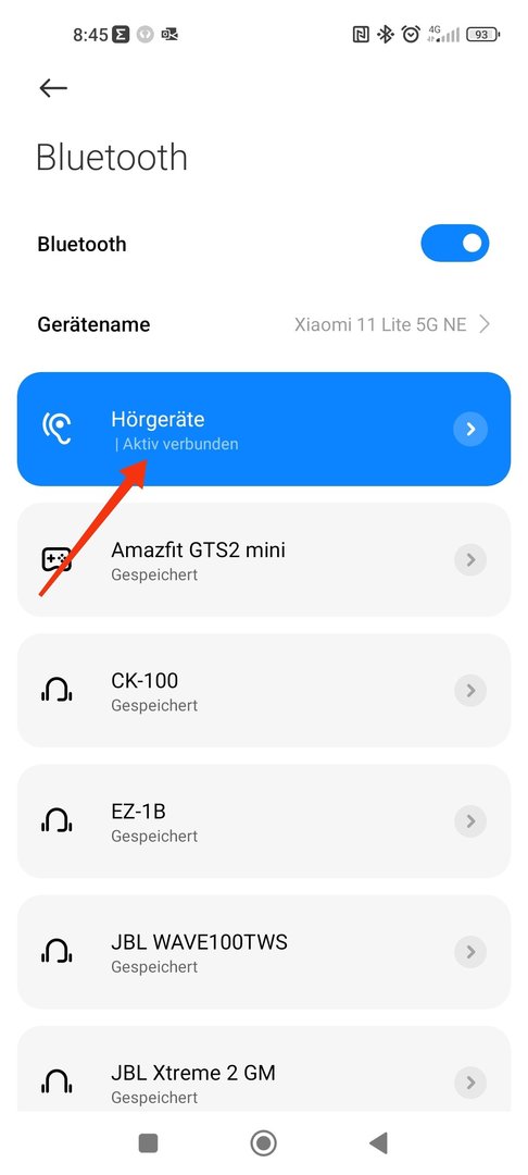

Außerdem ist mir aufgefallen, wenn sich das Telefon einmal mit einem anderen Bluetooth Endgerät verbindet (z.B. Auto), verschwindet am Hörgerät der Hinweis "aktiv verbunden".
erst Bluetooth trennen und wieder verbinden setzt den Status wieder auf aktiv verbunden und ich kann die Hörgeräte z.B für audible nutzen.

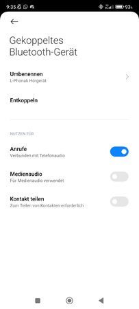

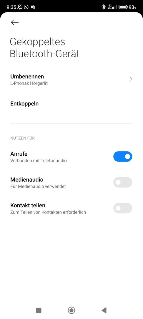

Wie sehen die Schalter aus, wenn du beim Hörgerät auf den blauen Pfeil rechts klickst.
Ich hab bei meinen aktuell das Screenshot_2023-03-06-09-35-03-418_com.android.settings.jpg
Medienaudio ist für Musik usw. Anrufe für telefonieren

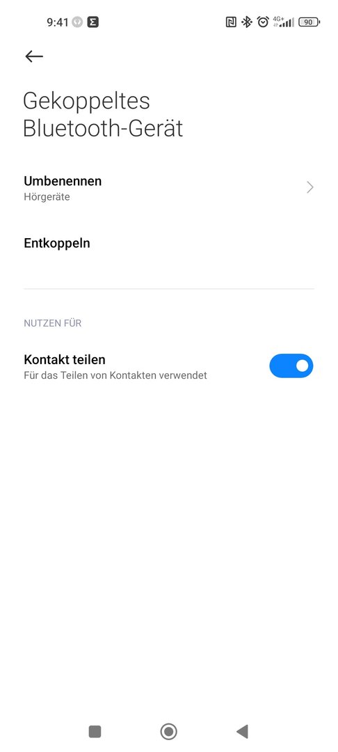

Kontakte teilen habe ich testweise mal aktiviert, hat aber nichts verändert

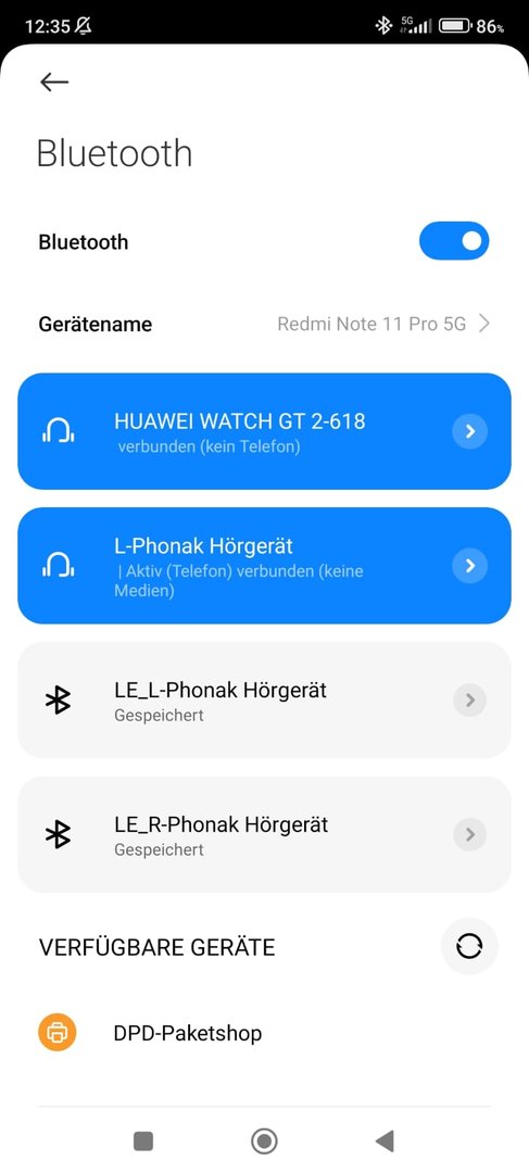

So, jetzt komme ich endlich dazu mir das richtig anzuschauen.
Bei dir ist das Headset im Hörgerät nicht aktiviert, weshalb es auch nicht funktioniert.
Wenn du 2 Hörgeräte hast für Links und Rechts, dann muss das Hörgerät 3x bei Bluetooth auftauchen, siehe meinen Screenshot
Erst wenn das Headset freigeschaltet wurde, sollten auch Medienaudio und Anrufe als Schalter auftauchen.
Das heißt, du müsstest schnellstmöglichst zurück zum Akustiker und die sollen das Headset im Hörgerät freischalten. Bei mir wurde gefragt, welches Ohr zum Telefonieren am besten ist. Das ist bei mir Links. Deswegen steht auch beim Headset im blauen Feld das L für Links.
