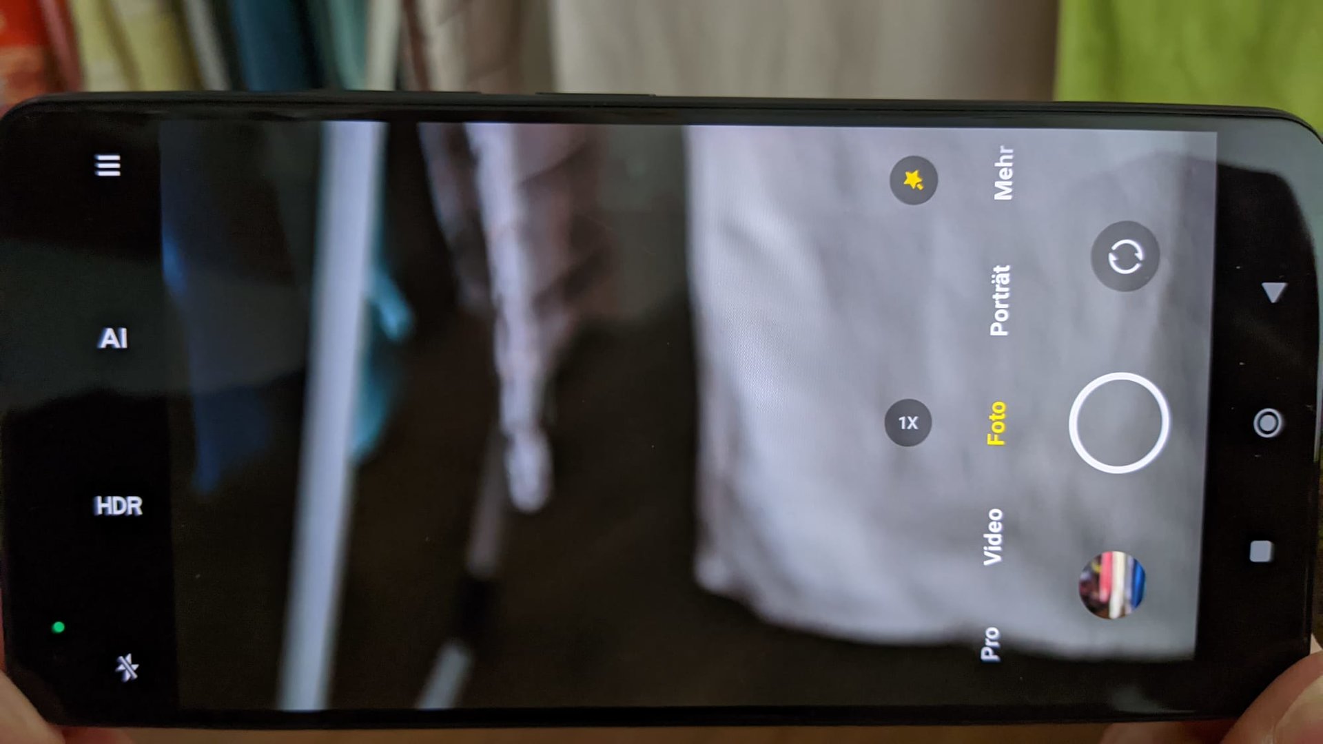

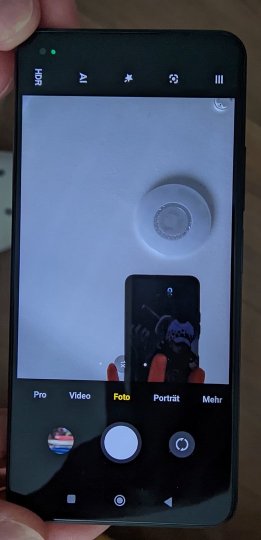

Hallo Leute!
Ein kurioses Problem, beim Mi 11 Lite 5g Ne sind die Front und rückseitigen Kameras vertauscht.
Ich habe gcam und das letzte Update Paket runtergeladen und das Gerät auch neu aufgesetzt. Der Fehler bleibt.
Anbei 2 Fotos. Unglaublich.
Wer kann helfen?

Keiner eine Idee?

Habe das MIUI 14 installiert. Mit dem sieht die Kamera anders aus, da ist alles i.O.

@Digitalisalice bei meinem Gerät war die Hauptkamera defekt. Nur zur Info.
