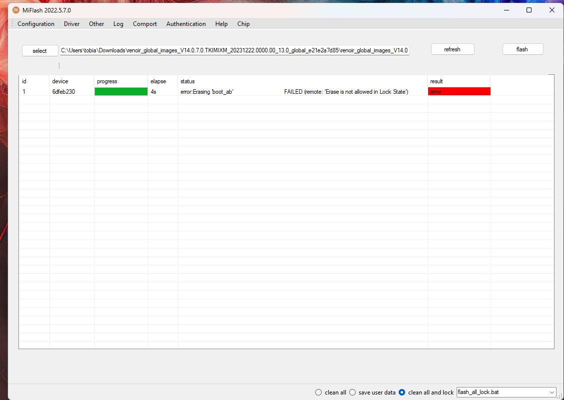

So ich bin es nochmal habe es jetzt mal mit MI Flash nochmal probiert keine chance da xja der Bootloader geschlossen ist. Denke kann das Teil in den Müll werfen oder habt ihr noch ne Idee hatte auch e GSM Runter geladen damit soll es wohl gehen aber kann mich da net registrieren gibt einfach keine Lösung.

Wie könnte ich da denn jetzt Weiter vorgehen, hat da einer nen Rat ?
@tlmiles Schreib mal ncunlock.com per WhatsApp an und schildere das Problem .
Auf Englisch . Ist ein Paid Service , aber der ist fähig, der gute Mann .
Reaktionen: tlmiles
habe ich er sagt er denkt CPU oder Battery Problem mh
