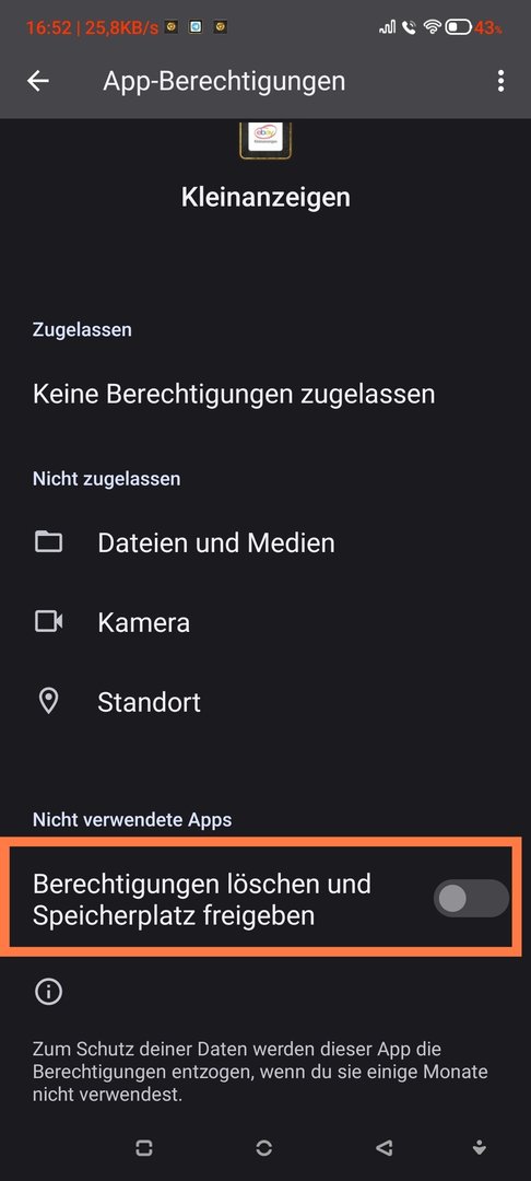

@tag
Dort kannst Du die Funktion für die Apps ausschalten.
Die Anleitung passt wie erwähnt nicht. Ist das Menu bei Xiaomi nicht vorhanden?
Ah ich glaube ich habe es verstanden. Unter Berechtigungen einer App gibt es den Schalter
"Berechtigungen löschen und Speicherplatz freigeben", der per Default inaktiv ist. Setzt man ihn auf aktiv, so ist dieser Mechanismus für diese App nicht mehr aktiv.
Ist das so richtig wiedergegeben?
Insgesamt wirkt der Punkt auf mich stark missverständlich übersetzt. Intuitiv ist das jedenfalls nicht ;).

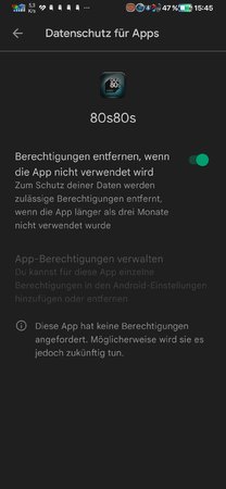

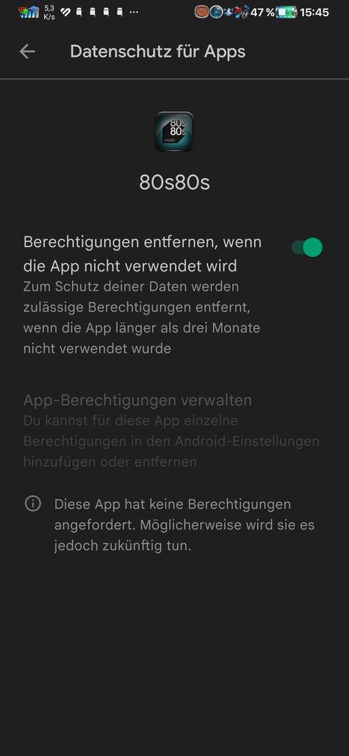

@tag
Ich habe dir nicht geschrieben wir du die Berechtigungen entfernst, sondern wo und wie es zu finden ist.
Playstore wenn vorhanden
Siehe Screenshot
Ansonsten halt im den App Infos

@tag
Im Playstore
Den Avatar drücken
Dann Play Protect
Dann das Zahnrad
Berechtigungen für nicht verwendete Apps.
Aber da du das in den App Infos unter Berechtigungen hast, ist das für dich im Playstore nicht sichtbar bzw nicht aktiv.
Der Reiter muss lim Normalfall inks sein.
Damit die Berechtigungen nach Wochen oder längerer Nicht Nutzung nicht gelöscht werden.
  • Screenshot_2023-01-25-16-52-36-685-edit_com.google.android.permissioncontroller.jpg
Reaktionen: tag
