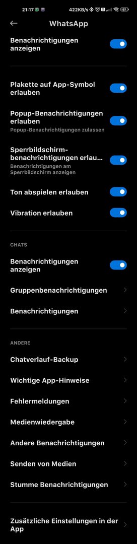

...hatte ich auch damit gelöst - auch Telegramm ans laufen gebracht...
