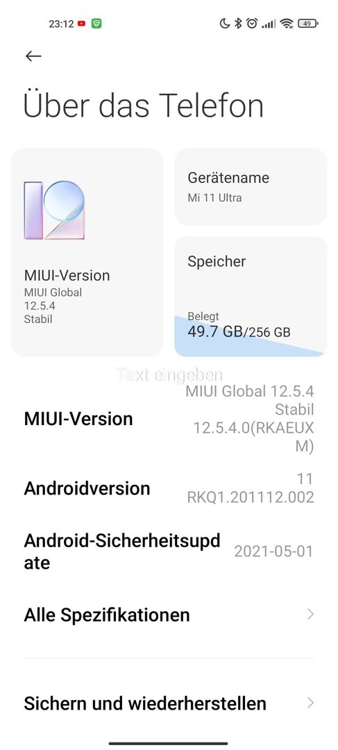

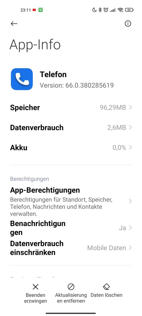

Zunächst einmal danke für die Hilfe.
Zwischenzeitlich haben wir ein update gemacht, allerdings ist der Fehler geblieben.
Anbei die aktuellen Angaben vom Smartphone.
Vielleicht hilft das ja. Wäre prima. IMG_20210709_233635.jpg1625865874821.jpgIMG_20210709_233635.jpg1625865874821.jpg
@Ahnungsloser1960 ist jetzt nur eine Idee... Oben in der Anzeige ist ein Halbmond zu sehen, das sollte der "Nicht-Stören-Modus" sein.
Ich kenn mich damit nicht aus, weil ich das nicht nutze, kann mir aber vorstellen das, wenn dieser dauerhaft aktiv ist, schon daran liegen kann.
Reaktionen: Firedance1961
