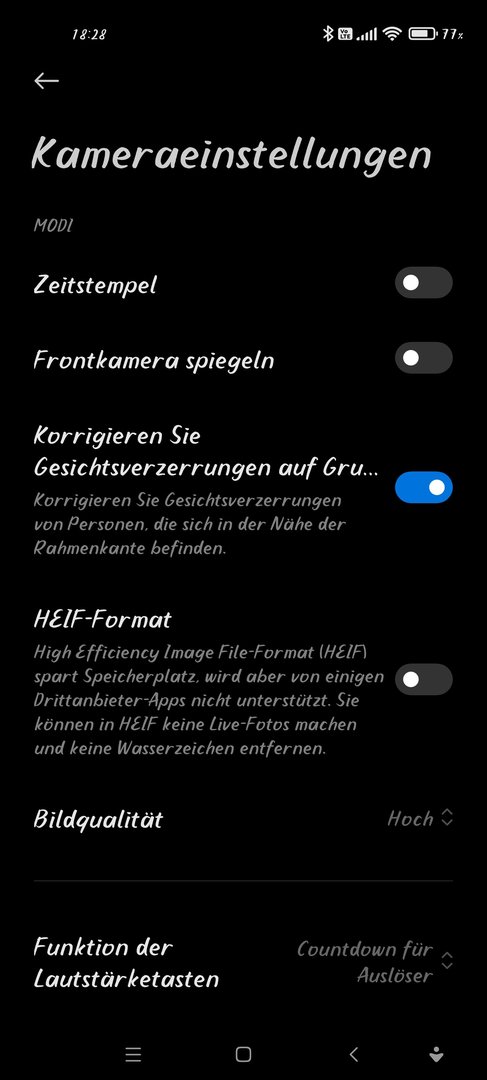

So ist es bei mir eingestellt..
Das ist ja komisch, bei mir siehts genauso aus und es geht nicht.
