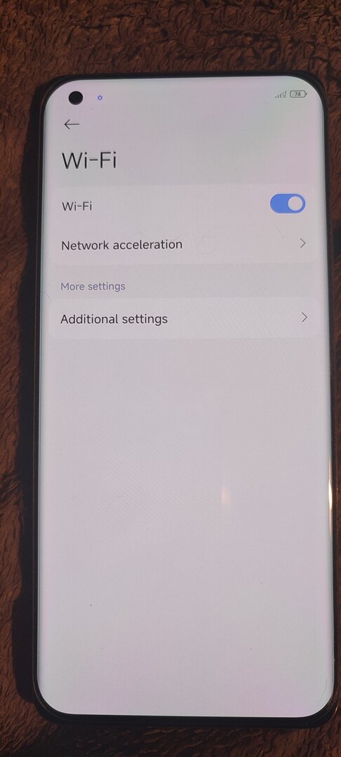

Ich habe aktuell die HyperOS "xiaomi.eu_STAR_OS2.0.1.0.UKACNXM_14" auf meinem Mi 11 Ultra Global, die lief eigentlich gut und sauber. Aber vor 2 Tagen fing mein 11 Ultra an die WLAN Verbindung zu beenden, bzw. das WLAN abzuschalten. Es ließ sich dann auch nur wieder nach einem Neustart einschalten, jetzt aber läßt sich das WLAN überhaupt nicht mehr einschalten. Ich schiebe den Regler in den Einstellungen auf "WLAN Ein", aber es erscheint keine Übersicht über verfügbare WLAN Netze und wenn ich aus den Einstellungen heraus gehe, dann stellt sich WLAN von selbst wieder auf "Aus".

So wie es aussieht scheint das WLAN defekt zu sein, denn ich habe jetzt MIUI 14 aufgespielt, aber wenn ich nach dem Start "Wi-Fi" den Schiebregler einschalte, dann wird kein verfügbares WLAN angezeigt.

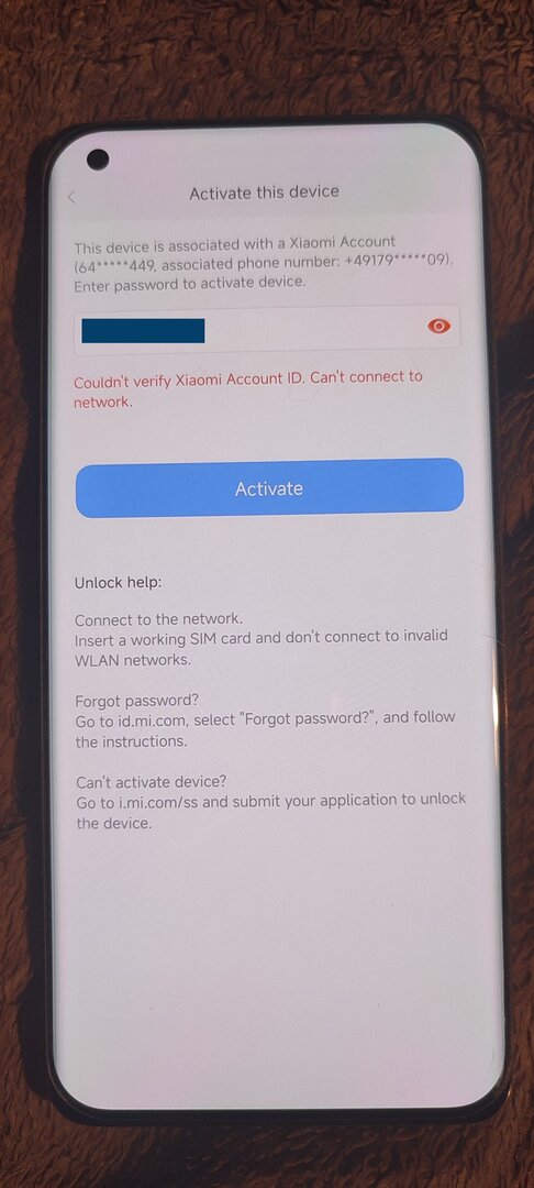

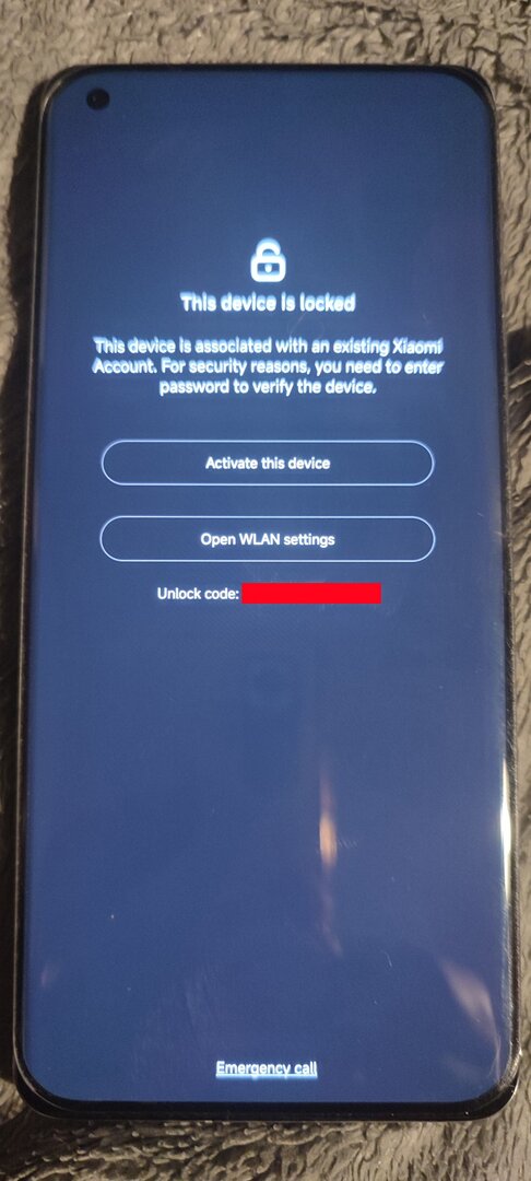

Ich komme jetzt gar nicht mehr ins Menü, es kommt gleich dieses Fenster. Daher bekomme ich die SIM Karte bekomme auch nicht entsperrt:
Aber ich kann ja nichts ins WLAN um eine aktive Verbindung zum Internet aufzubauen:
Ich habe zwar das PW zu meinem Account, aber ohne Internet kann meine Eingabe nicht verifiziert werden, wie man hier sehen kann:
Hat jemand eine Idee was ich nun noch machen kann?
Danke im voraus.
Durchs hin und her flashen das sich das Gerät selbst gesperrt
Der Fehler „Dieses Gerät ist gesperrt“ auf Xiaomi-Smartphones ist eine Sicherheitsfunktion, die Ihre Daten und Ihr Gerät vor unbefugtem Zugriff schützt. Er tritt typischerweise nach einem unerwarteten Zurücksetzen, Aktualisieren oder der Installation von benutzerdefinierten ROMs auf. Diese Funktion stellt sicher, dass nur der rechtmäßige Besitzer auf das Smartphone zugreifen kann, indem sie den Besitz überprüft.
Mit SIM Karte baut er kein Mobilfunknetz auf? Sonst hast schlechte Karten wenns WLAN ja defekt ist. Gibt zwar bestimmt Methoden wie man übern Windows PC das Gerät wieder entsperren kann aber da bin ich überfragt, vllt meldet sich ja hier noch wer^^

SIM Karte ist drin, aber ich kann die PIN erst gar nicht eingeben, es kommt gleich das was auf dem ersten Bild zu sehen ist.
So, jetzt habe ich es hinbekommen, aber ...
NICHT NACHMACHEN!
Da @royaldoom3 ja schrieb dass das WLAN Problem auf Überhitzung zurückzuführen dürfte, dachte ich mir, ich versuche es mal mit dem Gegenteil und habe mein 11 Ultra für eine Stunde in den Kühlschrank gelegt. Dann habe ich es eingeschaltet, es fuhr wie, oben beschrieben, hoch und es kam die Anzeige auf dem ersten Bild. Da habe ich dann "Open WLAN Settings" angeklickt, der Schieberegler stand jetzt von selbst auf "WLAN Ein" und ich bekam eine Übersicht über alle verfügbaren WLAN Netze. Ich also schnell auf meine WLAN, Zugangsdaten eingegeben, zurück auf das erste Bild oben, dann gleich auf "Acitvate this Device" geklickt, meine Zugangsdaten für mein Mi-Konto eingegeben und ich konnte mit der Einrichtung starten. Das WLAN war da dann aber auch schon wieder weg, was aber egal war, jetzt komme ich wieder ganz normal voll auf mein 11 Ultra und 5G funktioniert ja einwandfrei.
Aber nochmal, das kann jetzt Zufall gewesen sein das es so geklappt hat, deshalb ...
NICHT NACHMACHEN!
Reaktionen: domtom0815
Na immerhin haste es entsperrt bekommen^^ Wird wahrscheinlich eine kalte Lötstelle am WLAN Modul sein, die sich bei der Kühlschranksession zusammengezogen hat und dadurch kurzzeitig Kontakt wiederhergestellt hat.
Gibt es eigentlich eine Möglichkeit das Mi 11 Ultra zu flashen ohne das diese Meldung kommt?
Bootloader ist aber unlocked? Wenn nicht, liegts daran
Der Bootloader ist offen, beim Start sehe ich ein geöffnetes Schloß.

@Klotscheck , das Handy funktioniert einwandfrei, nur eben nicht das WLAN, alles andere ist Top, keine Freezer oder Abstürze. Ich habe einen Vertrag mit 70 GB im 5G Netz, das reicht mir vollkommen aus. Nur ans flashen traue ich mich eben nicht mehr wegen der Meldung im ersten Bild, denn ohne WLAN komme ich da dann ja nicht weiter.
