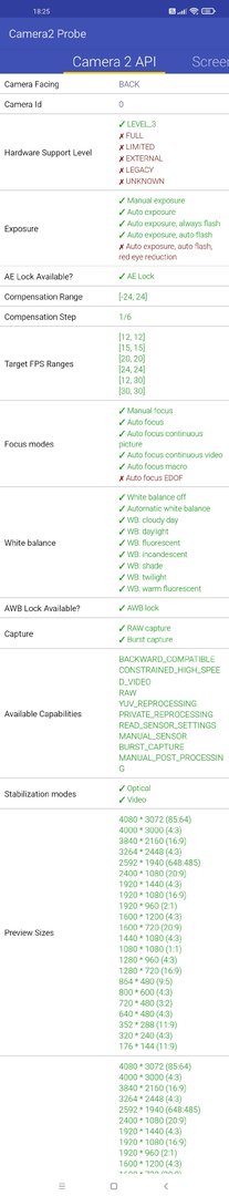

Es gibt im Playstore "Camera2 API probe" - dort tauchen die linsen auch nicht auf :/
Auf dem Zenfone 7 sieht das z.B. so aus:
id 0 main back camera 16 mp (binned)
id 1 ultra wide front camera 6.5mp
id 2 ultra wide back camera 12 mp
id 3 telephoto back camera 8 mp
id 4 ultra wide front camera 12 mp
id 5 telephoto front camera 8 mp
id 6 main back camera 64 mp (raw)
id 7 main front camera 64 mp (raw)
Auf dem P30 Pro stehen
id 1 main front camera
id 3 telephone back
id 4 nochmal die hauptkamera mit voller auflösung
zur Verfügung.
Man hat dann über die Camera2 Api zugriff auf alle Kameras bzw. Aufnahme-Modi und kann die Linsen auch in Open Camera, Iruin Webcam oder jeden anderen App, die Camera2-Api nutzt verwenden..
