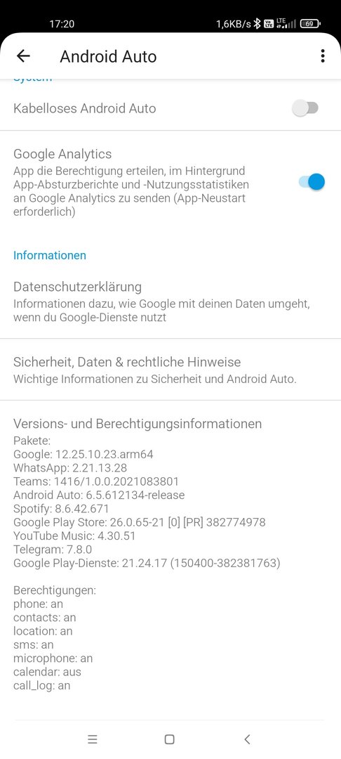

@residentcj hier sind die genauen Infos über die Versionen.

  • Screenshot_2021-07-12-17-20-00-864_com.google.android.projection.gearhead.jpg

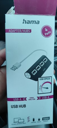

Hallo zusammen! Wenn man einen USB Hub verwendet, dann funktioniert Android Auto!
Es soll nicht mit jedem Hub gut funktionieren. Ich habe mir den aus dem Foto gekauft mit einem USB-C 2.0 Kabel zusammen funktioniert das wunderbar!
