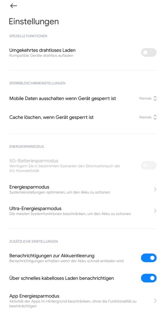

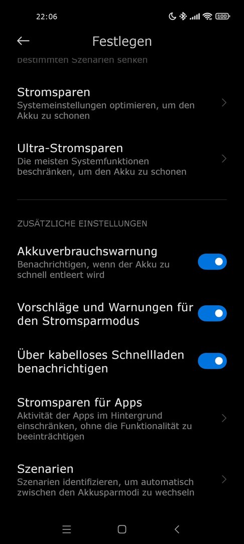

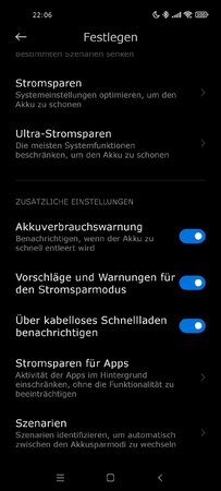

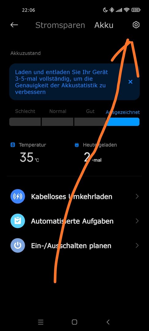

IMG_20210901_220631.jpgScreenshot_2021-09-01-22-06-07-885_com.miui.securitycenter.jpg
so sieht das bei mir aus. ich bekomme diese Benachrichtigung trotz original Hardware nicht
