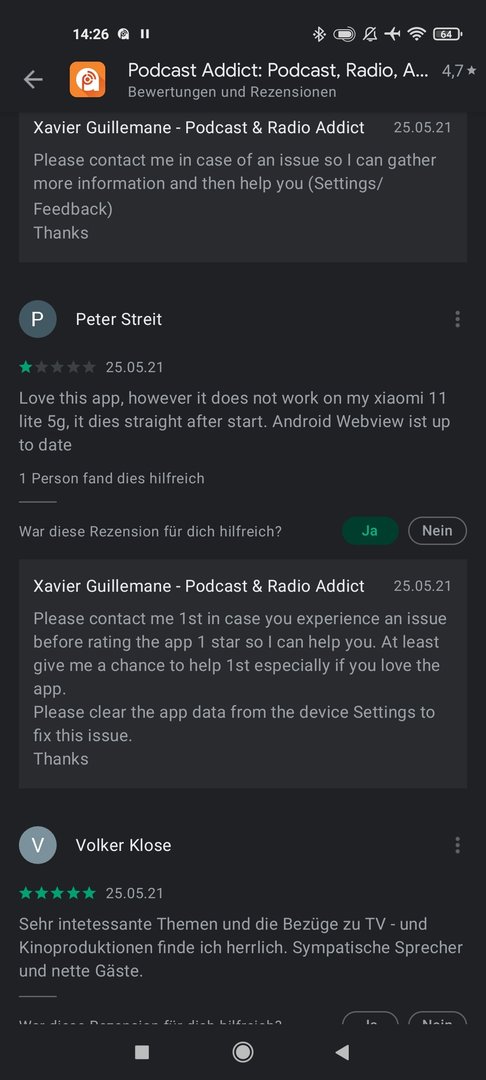

@residentcj Problem scheint dann tatsächlich in Richtung Antwort des Entwickler zu gehen
Scheint evtl auch bei anderen Xiaomi Nutzern ein Problem zu sein.
