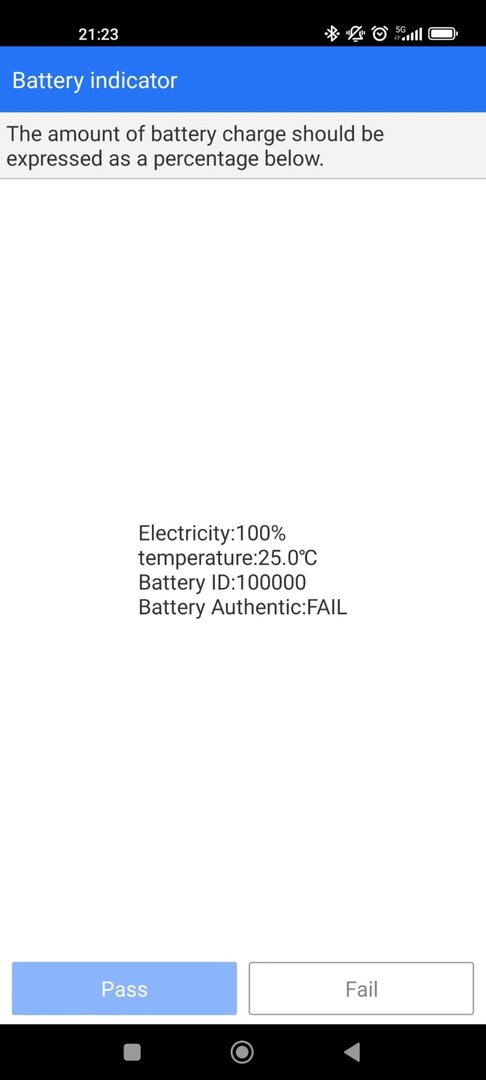

Von meinem Kollegen sein Xiaomi Mi 11 sein Akku zeigt die ganze Zeit 100% an egal wie lange er es nutzt bis es halt von selbst aus geht oder wenn er es neu startet zeigt er manchmal den richtigen wert an aber dann plötzlich wieder auf 100%. Er hat es komplett aufgeladen von 0% bis 100% dann bleibt er bei 100% stehen und geht nicht mehr runter entweder neu starten oder er geht von selbst aus wenn der Akku leer ist.
Was könnte es den sein?
Ein Sensor könnte defekt sein, der die Spannung meldet. Da gibt es ein Wartungsmenü, über das die Hardware überprüft werden kann.
Einstellungen - Über das Telefon - Alle Spezifikationen - 5 mal auf Kernel Version tippen. Dann erscheint das CIT. Battery Indicator überprüfen.
Was zeigt der an? (Sceeenshot)

@Meerjungfraumann hier das Foto.
Der Akku kann seinen Zustand offensichtlich nicht mehr angeben.

Minimallösung: Testen, ob eine App aus dem Play-Store die Kapazität noch anzeigen kann. AccuBattery o.ä.
@hasan9540 wenn die Batterie vom CIT nicht erkannt wird, ist eigentlich schon alles zu spät, es kann viele Ursachen haben warum nichts angezeigt wird dazu weiß man zu wenig Software würde ich persönlich aus schließen aber man weiß ja nie, deswegen als erstes würde ich eine Stock Rom manuell neu flashen. Wenn das nichts bringt, bleibt Accu, Kabel oder Motherboard als Fehlerquelle übrig.
