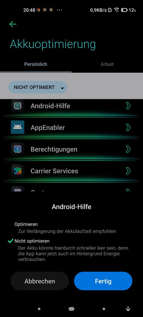

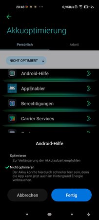

@Cyberhai01
Die App Festsetzen.
Geh in die Sequrity App
Dort auf Beschleunigen oder App Sperre
Dann oben auf das Zahnrad drücken
Dann bei App Sperre bzw Lock Apps die App suchen und sperren
Und
Als Bsp die App aus der Akkuoptimierung heraus nehmen
Wo finde ich die Akkuoptimierung?
