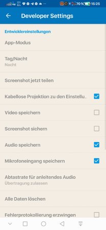

@renegade2k
Im Entwickler Modus mal die USB Verbindung festsetzen
Oder unter Android Auto mal den Entwickler Modus aktivieren und Kabellos versuchen

Danke für den Tipp @rene3006
Ich wusste gar nicht, dass AA sein eigenes Entwickler-Menü hat...
Habe das freigeschaltet und aufgerufen und siehe da: alle Optionen waren leer.
Also erstmal alles ausgewählt (App-Modus, Tag/Nach etc.). Außerdem habe ich im Auto ein "USB-Tester" zwischen geschaltet, um zu sehen, was da genau passiert.
