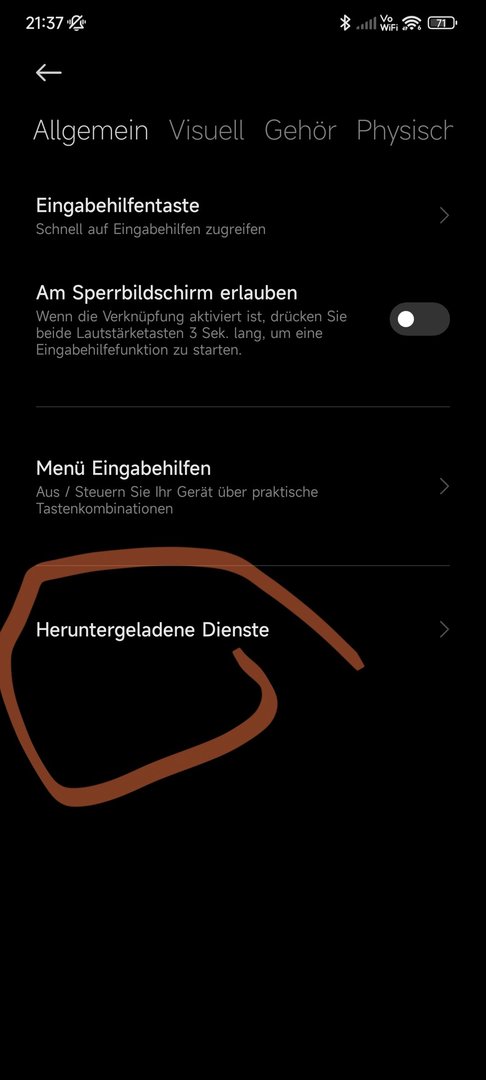

Hallo @Raz3r,
danke für den Tipp; aber bei meinem Mi 11 gibt es "Eingabehilfen" -> Allgemein / Visuell / Gehör und Physisch.
Aber keines der Untermenüs hat den Punkt "Apps" oder "installierte Apps". Deshalb komme ich nicht weiter.

Hai @tom_g ,
den Punkt hab ich; aber dahinter is nix an;
Scanner -> AUS
Nova Launcher -> AUS
TikTok -> AUS
SD Maid -> AUS
Deswegen mal den Nova Launcher hier aktivieren. ;-)

Also stelle ich mal den Schalter auf "AN" und schau, was passiert.. @tom_g
-- ich habe die Möglichkeit, den "Nova Launcher verwenden" oder "Nova-Launcher-Verknüpfung"
Mit ersterem erlaube ich den Launcher alles.. will ich soweit möglich, unterbinden.
Die zweite Option exakt das gleiche.. anders gehts nich???
