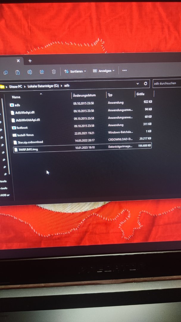

Hab es immer noch nicht hin bekommen twrp have ich so benannt und auch so am PC irgendwo ist noch fehlt
@muhammed80
twrp.img
NICHT 2X IMG
auf dem handy ist es als TWRP.IMG.img warum auch immer

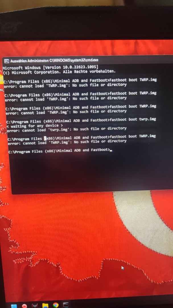

habe ich ich habe die twrp ins minmal adp and Fastboot ordner rein von dort die CMD.exe gestartet alles so geschrieben aber klappt nicht
echt komisch
@muhammed80
Wie gehst du vor und welche Fehler kommen ?
Ich habe twrp in den Internet Speicher von Handy in keinem Ordner rein
@muhammed80
Ich meine wie willst du TWRP starten?

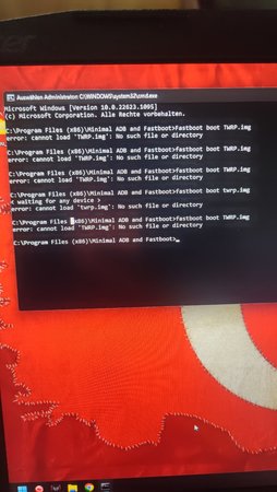

Das kommt als Fehler am PC
@muhammed80
Groß und Klein beachten. Sowie im Ordner ADB und Fastboot abgelegt so auch eingeben.
Nimm mal die Shell
Original Kabel
Wie sieht dein Fastboot Modus aus, blau oder Orange?
hat geklappt mit am pc mit fastboot boot TWRP.img.img dann hat er war es rauf
