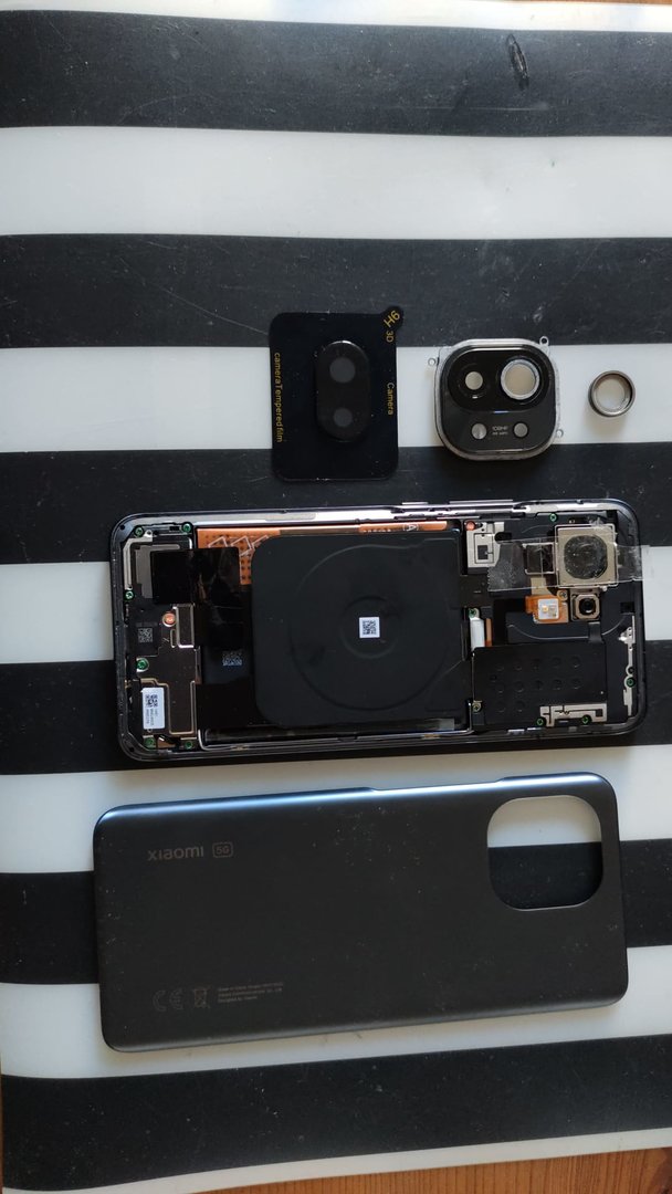

Ich habe letztens ein Glas getauscht, habe ABER aus guten Gründen das Backcover abgenommen um besser daran arbeiten zu können.

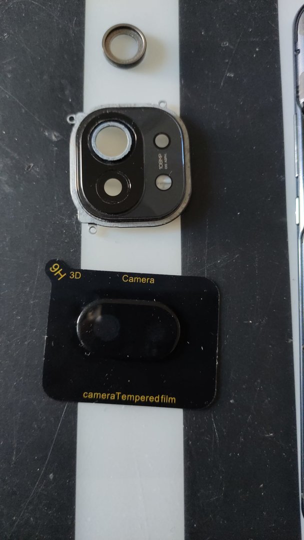

Es ist leider anders :(
Die Linsengläser sind in der großen Cam Einfassung einzeln eingeklebt.
Ersatzteile passen nicht.
Die große Einfassung ist komplett aus einem Stk. Glas.
Falsch:
Richtig: www.ebay.de/itm/184835818336
VG
DOC
