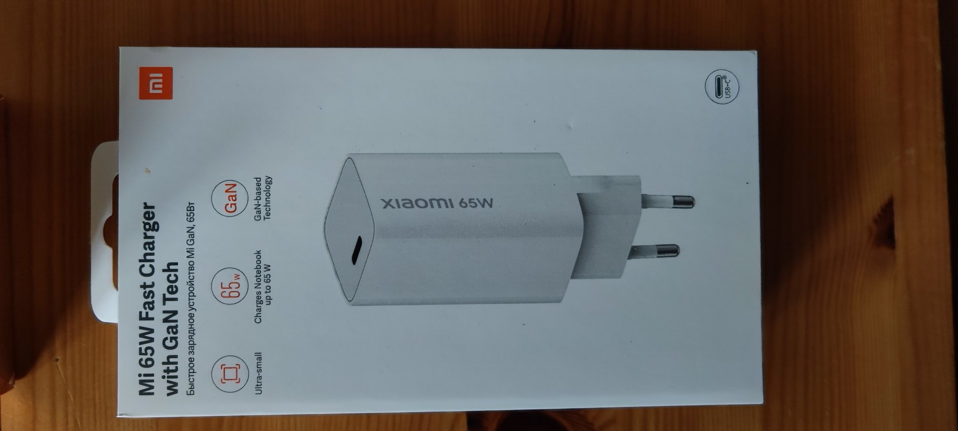

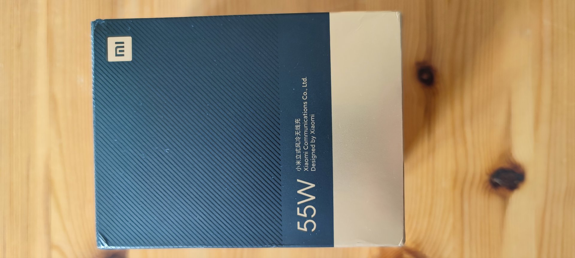

Da ich als " Normalsterblicher " mit der Update Politik nicht zurecht komme und leider über gefährliches Halbwissen verfüge , bringe ich hier den nächsten Knaller . Habe mir ein Wunderwerk der Technik bei Ali Express bestellt. Und war den 55 Watt Wireless Charger und das 65 Watt Netzteil ( ich hatte mir eine gute Harmonie zwischen den Komponenten versprochen ) . Habe das MI11 und es wird mir auch brav 50 Watt max angezeigt. Wenn ich die Schutzhülle entferne bei Ladevorgang wird mir sogar die Komastelle angezeigt. Der Ladevorgang dauert von Null auf Hundert 140 min. ! Ich füge euch gerne als Screenshot den Charger sowie Netzteil hinzu. Kurzum es ist für die Grütze .....
Welchen Fehler mache ich wieder ? Das falsche Netzteil? Ich könnte mir vorstellen, das andere Nutzer ähnliche Erfahrungen gemacht haben ?
Ist möglicherweise das originale Netzteil mit 65 Watt ungeeignet ? Macht ein anderer Hersteller Sinn ? Freue mich auf eure Einschätzung .
Der Ladestrom ist nicht immer 100%, sondern wird ab einer bestimmten Ladekapazität automatisch vom Phone runter geregelt.
Die schlaue Werbung sagt ja immer: innerhalb von xx Minuten auf 50 oder 80% geladen..... das der Rest aber länger dauert verschweigen sie.
Der Netzteil ist schon okay, könntest theoretisch auch ein 200W Gerät an den Charger hängen. Nur das der Charger max. 55W Strom zieht, da nützt auch ein grösseres Netzteil überhaupt nichts.
