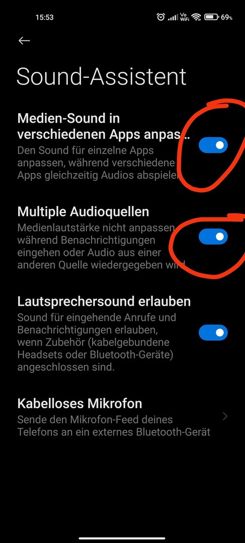

Handy auf lautlos stellen oder die Einstellungen probieren ob das hilft
Kann ich insofern bestätigen, dass ich das seit ein paar Beta Versionen ebenfalls habe. Bei eingehenden Benachrichtigungen kann man es ja stoppen, wie im Screenshot von kalli73 zu sehen. Neu ist, dass die Musikwiedergabe auch bei ausgehenden Nachrichten stoppt, was sich nicht einstellen lässt. Sehr störend und mehr als unverständlich, wenn das bewusst implementiert würde.

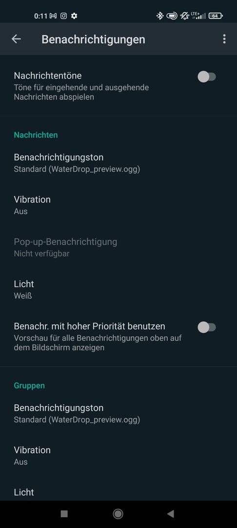

ich hatte das selbe Problem. Habe ich Musik einfach so abgespielt ohne BT Kopfhörer kam es zu keinen unterbrechungen. Wiederum wenn Kopfhörer verbunden sind kam es nur beim Senden nicht beim empfangen (speziell bei Whatsapp) zur kurzen aussetzern. Hierbei ist es egal ob Spotify oder lokale Dateien abgespielt wurden.
Lösung: Bei Whatsapp in die Einstellungen gehen -> Benachrichtigungen -> Nachrichtentöne (deaktivieren)
(Sollte das Problem bei anderen Messengers auch auftreten kann man ggf. ähnliche Einstellungen dort vornehmen)

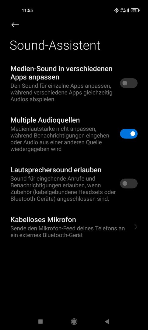

Mit folgenden Einstellungen kann ich die Musik weiter hören ohne die Benachrichtigungstöne zu hören.
"Multiple Audioquellen" muss eingeschaltet sein.
Sobald ich das deaktiviere wird die Musik von den Benachrichtigungstönen ( wie von WhatsApp) unterbrochen.

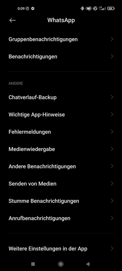

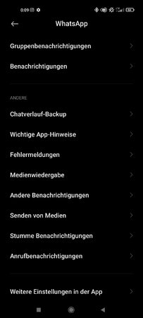

@appupp ganz unten findest du weitere Einstellungen der App da gehst du drauf . Dort findest du dann die Einstellung ausgehende und eingehende Nachrichten Tone ,Dan einfach abschalten damit ist das Problem gelöst.
Alles andere hat bei mir nicht funktioniert
