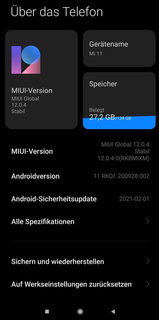

@Firedance1961
Meine aktuelle Firmware ist 12.0.4 RKBMIXM. Bootloader ist ensperrt.
@Kali0815
Scheint zu passen. Du kannst die Recovery aus dem Link von @Firedance1961 herunterladen, und über den eignen Updater installieren. Um diese Funktion benutzen zu können, musst du mehrfach auf die "12" aus deinem Screenshot drucken.
@egonik
Ok, also nur nochmal zum Verständnis. Ich lade die Recovery Version, nicht die Fastboot. Und dann gehe ich beim Updster auf die 3 Punkte und wähle dann das Paket aus? Und alle Daten auf dem Smartphone bleiben erhalten?
@Kali0815
Genau so....👍
Gebe bescheid, ob alles geklappt hat.
@egonik
Danke für die Hilfe. Hat super funktioniert 😊
