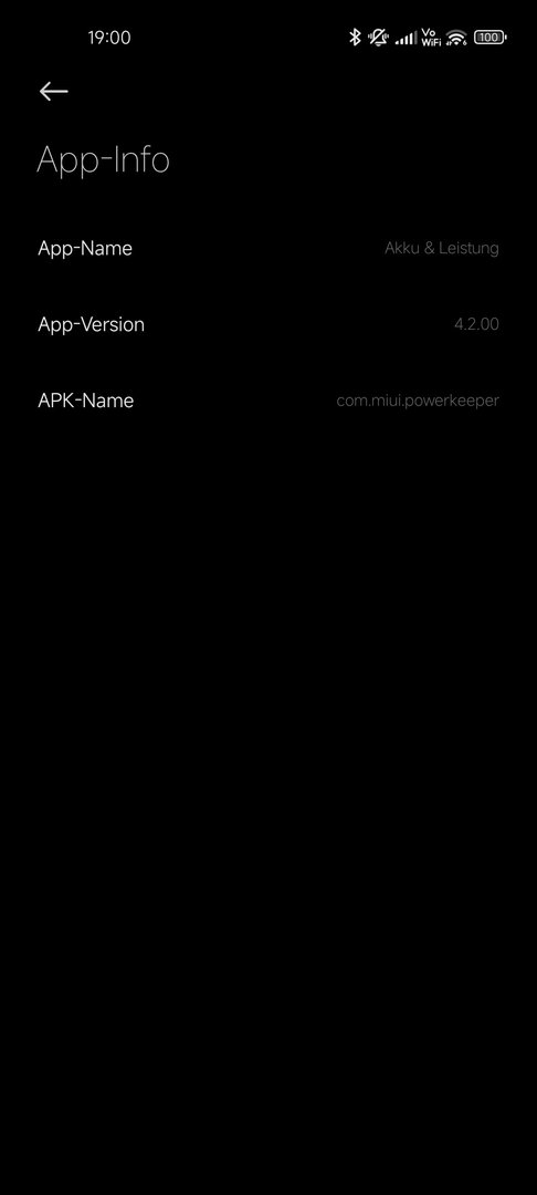

Auf installierte Apps gehen / Systemapps anzeigen, dann nach "akku" oder ähnlichem suchen und Daten + Cache löschen. Smartphone neu starten...
@Timo Schmidt würdest du mal einen Screenshot machen, von der App die das sein soll. Bei mir taucht sowas überhaupt nicht auf. Macht es auch für die User dann einfacher zu finden.
@RoterDrache
Aber ob das wirklich was bringt?

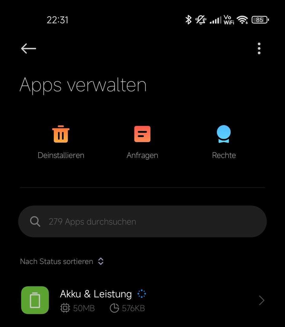

Kannst du mal eben die App in der Liste zeigen? Ich glaube sowas hätte ich nicht mal drauf.
@RoterDrache
@tom_g du hast nicht die original Rom richtig? Also bei mir in der originalen scheint es das nicht zu geben.
Reaktionen: tom_g
@RoterDrache es ist eigentlich zusammenhängend mit dem Sicherheitscenter.
