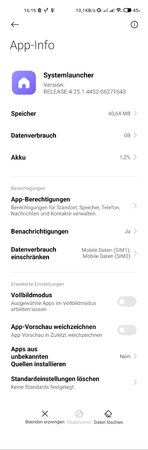

Liebes Forum,
Montag hat sich mein MI11 auf:
MIUI-Version Global 13.0.8 Stabil (SKBEUXM)
upgedatet.

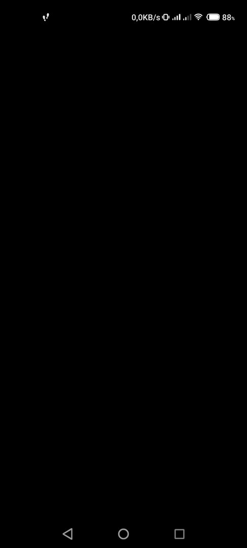

Seitdem gibt es massive diverse Probleme mit meinem Smartphone: Immer wieder ist der Bildschirm schwarz; Apps werden grau dargestellt und es funktioniert nichts, ganz gleich welche Tasten ich klicke, es passiert gar nichts ...
Dann erscheint irgendwann die Meldung:
"System Launcher reagiert nicht!"
Möglichkeit auf "Warten" oder "OK" zu klicken. Beim Klicken auf "Warten" geschieht gar nichts. Beim Klicken auf "OK", erscheint ein leerer Startbildschirm mit einem drehenden MIUI Zeichen, dann ist es kurzfristig gut und funktioniert manchmal für 30 Minuten, manchmal nur für einen Klick.
Dienstag habe ich mit der technischen Hotline telefoniert. Die Dame konnte mir leider überhaupt nicht weiterhelfen, außer mit: "Laden Sie das Update neu herunter und stabile Internetverbindung, ausreichend Akku." Ihre zweite "Idee" war, das Smartphone auf die Werkseinstellungen zurücksetzen. Das möchte ich vorerst nicht, da mir niemand garantieren kann, dass es anschließend wieder funktioniert.
Sollte das Problem in dem Update liegen, was ich ganz stark vermute, da dieses Problem sofort nach dem Update begann und seitdem anhält, wird nach dem
Zurücksetzen auf die Werkseinstellungen ja sicherlich wieder dieser Fehler im Update sein, oder?
Inzwischen habe ich das Update drei Mal neu heruntergeladen, der Fehler ist unverändert und das Smartphone somit im Grunde nicht mehr zu nutzen.
Zudem habe ich mehrere Feedbacks über "Einstellungen" -> "Services und Feedback" gesendet. Habe Screenshots mit den Bildschirmen angehängt. Bis jetzt kam keine Reaktion.
Hat jemand das gleiche oder ein ähnliches Problem und hat eine Idee, was helfen kann?

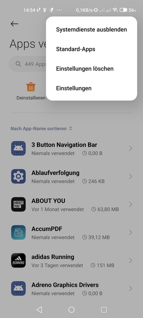

@Tautropfen1122
Versuch erstmal
Einstellungen
Apps
Apps verwalten
3punkte
Einstellungen zurück setzen
Das kein Werksreset
Reaktionen: Tautropfen1122
Danke schön, für Deine blitzschnelle Antwort.
Es geht nur "Einstellungen löschen", meinst Du das?
Hänge Dir einen Screenshot an, was alles möglich ist.
Reaktionen: rene3006

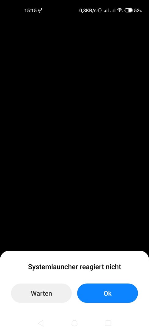

Danke schön, habe es gerade gemacht.
Und jetzt einen Neustart des MI11?
Bildschirm ist wieder schwarz und "Systemlauncher reagiert nicht"
@rene3006
Er lässt sich nicht deinstallieren ❗
Und wenn ich auf "Beenden erzwingen" klicke, was ich in den vergangenen Tagen mehrfach versucht habe, ändert sich nichts❗

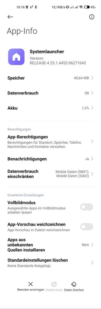

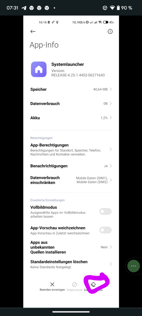

@Tautropfen1122
Anhand deines Screenshots kann die Aktualisierung nicht deinstalliert werden bei dir.
Für den Launcher
Geh auf den Link
Dann auf Herunterladen Apk
Nach dem Download
Leiste oben runter ziehen und dann auf den Download tippen
Installiere wählen.
Oder versuch
erstmal vom Launcher
Daten löschen
Guten Morgen ☀️ rene3006,
gerade habe ich die Aktualisierung des Launchers heruntergeladen und installiert, siehe Screenshot.
Jetzt wäre es auch möglich die Aktualisierung zu deinstallieren, siehe Zeichen in der Mitte.
Nach der Installation habe ich das Smartphone neu gestartet.
Jetzt schaue ich mal, ob sich etwas verändert hat.
