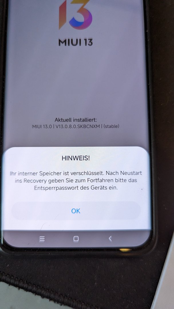

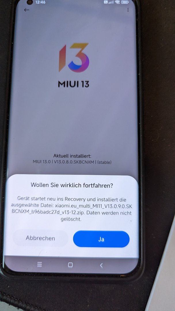

Wenn ich jetzt update auswähle, bekomme ich verschiedene Hinweise:

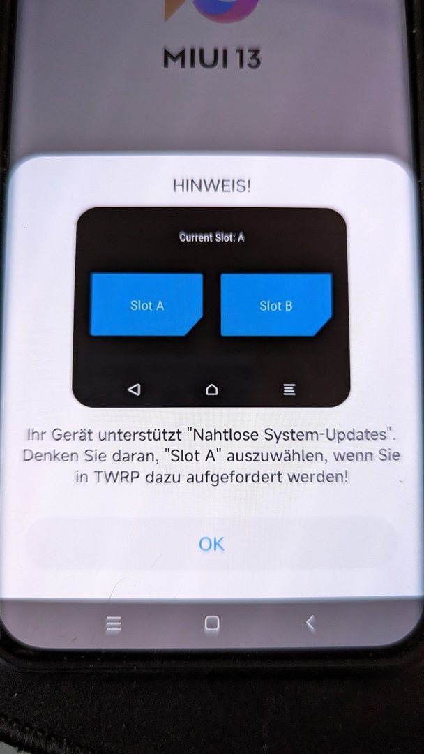

zunächst das mein Geräte "natlose System-Updates" unterstützen würde und ich Slot A auswählen soll, wenn ich im TWRP dazu aufgefordert werde.
Dann, dass mein interner Speicher verschlüsselt ist und ch nach dem Neustart im Recovery das Entsperrpasswort eingeben soll.
Jetzt meine Fragen: Ich komme in den Recovery Mode (kann dort wipe-cache, Repair, Safe, connect mit MiAssistant usw. auswählen. Aber egal, was ich da mache, ich bekomme kein TWRP oder keine Aufforderung Slot A auszuwählen, geschweige denn mein Entsperrpasswort einzugeben.
Wie zur Hölle bekomme ich dieses update da drauf? Was will das Ding von mir? Was ist TWRP? Brauche ich ein Extra Programm? Welches? Muss ich mit der update-Datei noch irgendwas machen (unzippen, umkpieren). Brauch das Geräte noch ne Speicherkarte (wegen Slot A/B)?

TWRP ist ein Custom-Recovery. Wenn du das nicht installiert hast braucht dich das nicht zu interessieren.
Slot A/B: ist mit Android (10?) eingeführt worden. Bedeutet: einige Partitionen sind doppelt vorhanden. Wenn ein Update per OTA kommt
installiert sich das in den nicht-aktiven Slot, macht am ende diesen zu aktiv, rebootet und jetzt ist der Slot gewechselt.
A/B hat nichts mit einer Speichkarte zu tun.
Wenn im Phone ein "Update verfügbar" dann passiert das alles automatisch.
Woher deine Meldung mit Hinweis auf TWRP kommt - ?
Hattest du (oder ein Vorbesitzer) mal ein Custom-ROM installiert?

vielen Dank erst mal für schnelle Antwort. Dieses TWRP hatte ich nie drauf, allerdings hatte ich das M! zum Platinentausch in der Werkstatt. Mit geflashed meinte ich, dass ich jetzt gefühlt schon 20 Mal die Werkseinstellungen gewählt habe, Wipe Data und dann den Einrichtungsprozess durchlaufen habe (also Goggle Konto, WLAN usw.
Im obersten Verzeichnis vom internen Speicher liegt nur die 13.09. als Zip Datei.
Wie gesagt, es kommt gar keine Frage nach dem Passwort für den verschlüsselten Speicher (wenn er denn verschlüsselt sein sollte).
Wo bekomme ich denn dieses TWRP her? Scheinbar geht es ja nicht mehr ohne, oder?
Ich hänge mal die Bilder dran.

Die Msg sagt: das Phone ist auf 13.0.8 und will auf 13.0.9 updaten.
Wahrscheinlich weil im Speicher die Datei 13.0.9 liegt.
" M! zum Platinentausch in der Werkstatt "
Das ist der Grund für das Verhalten. Was passiert wenn du das Update installierst? Einfach mal durchlaufen lassen.
WENN es zu einem Extrem-Verhalten kommt kannst du immer noch bei der Werkstatt reklamieren.
